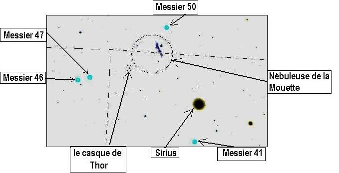

Sur cette image , on voit bien la " forme " de la Mouette !
Et il y a le Casque de Thor dans le coin ! à ne pas rater , c' est trop beau !
