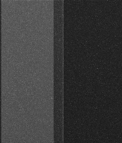

J'ai fait des essais avec le QHY 6 malheureusement j'ai l'image coupée en deux par une trame !
Avez vous déjà ce problème sur une de vos caméras ?:cry:

Bonjour pascal,
Au premier coup d'oeil ta camera à un pb. Je n'ai jamais pratiqué ce detecteur CCD précisement mais cela ressemble à ton registre de sortie (celui avec les clocks horizontales) qui aurait un pb.

re ,
A mieux y regarder, je reste convaincu pour un pb sur le registre horizontal et plus précisement sur les horloges qui l'alimentent (ça ne ressemble pas à un pb hard direct sur detecteur). Le driver d'horloges ou bien le generateur des timings ont un pb. De toute façon vu comme ça ( à moins d'un bug sur le firmware que tu pourrais remettre à jour ???) c'est retour en garantie.
Petite question de curiosité, as tu au moins eu une image sans ce pb ?
A bientôt et tiens nous au courant de la suite ...
David
Bonsoir
En effet.
Cela me rappelle les 1eres images faites avec la Sigma : frame coupée en 2, partie inférieure décalée avec la partie haute de l'image..
Cela provenait de l'USB : embouteillage au niveau du PC avec les images du guideur de la webcam (reliée au second port USB du PC). Mais le PC est ancien.. Bilan un second PC pour le guidage.
Ton pb s'apparente un peu à celui que j'ai vécu. Mais je pense que David à raison.. retour à l'envoyeur sous garantie..
Il y a aussi ce pb sur la PL1-M, mais de manière nettement plus modérée (si on active la réduction de bruit, il arrive que l'image ait une partie beaucoup plus brillante avec une séparation liée à la durée d'expo). Pour ma part j'ai un vieux portable avec une carte USB 2.0, il n'est pas impossible que celà accentue encore le phénomène. As-tu ce problème sur toutes tes images ?
Albéric
Mais sur la PL1M c'est aussi lié à la techno du rolling shutter car on est en CMOS.
Pas certain que cela soit là une piste mais notre hote peut toujours regarder par là.
Bonjour à tous!
Merci pour vos conseils les gars!!!
Je vous poste un autre essai, une maison qui est a une 10aine de kilomètres de mon domicile!
60 s de poses, bining X 2
J'ai changé d'ordi, de cable USB, de driver !
Comme on me la prête !!!
Cordialement
Pascal
Oui moi aussi je pense que c'est la CCD qui a un coup dans l'aile !
