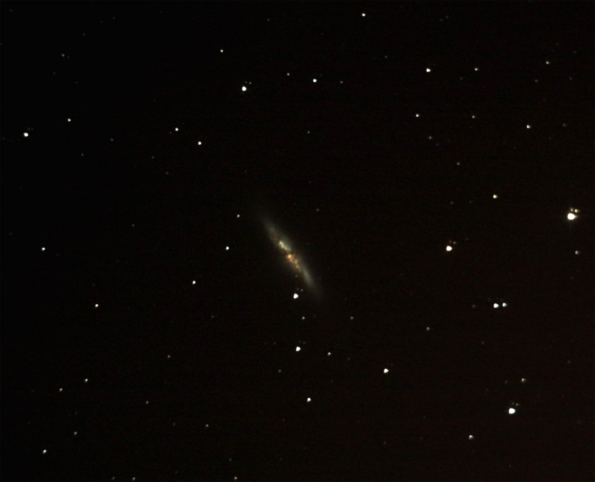

Voilà, j'ai pu tester pour la première fois mercredi soir mon 350D au foyer du 200/800, c'est donc ma toute première photo faite avec cet équipement.
J'ai donc choisi pour première cible un classique, la galaxie M82 dans la Grande Ourse.
Photo faite en Haute-Savoie (dans mon jardin, pratiquement sous un lampadaire municipal :( ...)
Matériel :
Newton GSO 200/800
Monture Sky View Pro
APN Canon EOS 350D
Acquisition de 21 poses de 30 secondes, 10 poses de dark et 10 poses d'offset.
Traitement "basique" sous IRIS (j'ai suivi l'aide du site internet du logiciel) :
- création des images d'offset et de dark
- soustraction des offset et des dark des images brutes
- addition des 21 images
- commande "black" sur fond du ciel, balance RGB, tripatouillage des seuils.
Voilà, tous les conseils et toutes les critiques sont les bienvenues.

elle est pas mal cette petite m82,
mais pour moi je trouve qu'elle manque un peu de poses, il faudrait que tu en fasses plus, au moins le double
guillaume ;)
Invité Scopy
:) pour des poses de 30s sous un lampadaire, je trouve que ce n'est pas mal du tout ! Prometteur !
Et oui a fd/4 ca comate, faut un correcteur.
par contre je vais encore me repeter, mais ne comptez pas faire de belles images avec si peu de pose (10 min) surtout ici avec un 200/800 une heure de pose devrait commencer a envoyer du bois d'arbre.
pour en revenir a ton image, ca comate certe, mais il n'y a pas que ca, la forme des etoiles (triangulaire) montrent une astigmatie rependue sur le bouzin a courte focale, alors mefiance sur les vis de reglage du secondaire et du primaire, la moindre pression et c'est la cata.
de plus revois ta collimation car ton point centrale de pleine lumiere se trouve au milieu en haut la ou il y a une petite etoile ronde, cela signifie un PO mal orienté ou une collimation a revoir.

salut,
elle ressemble presque ... mais un un poil mieux à ma toute premiere M82 :be:
Le résultat est tres bien. le fond du ciel un poil trop sombre à mon gout. Les étoiles sont assez rondes. 10min de poses au total ... je suis impressionné. essaye avec plus de poses, ca n'en sera que moins bruité, tu pourras ressortir au traitement, plus de détails

- Oui, pardon, je le referais plus, 10 minutes c'est trop court :be:... C'est vrai que c'est d'autant plus facile à faire qu'une fois que tout est en place, tout se fait automatiquement, donc 20 poses ou 120 poses, ça revient au même... Je serais plus patient la prochaine fois !
- concernant la forme des étoiles, que veux-tu dire par là ? Ca veut dire que les vis de réglage seraient trop vissés et appuieraient trop fort sur le miroir ? Primaire et/ou secondaire ?

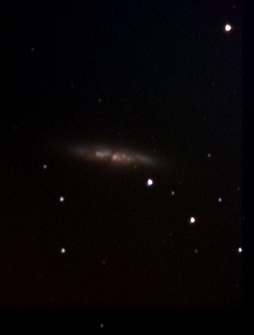

Je me suis amusé à comparer avec une M82 faite à la webcam et au 130/900 (là c'était 158 poses de 15 s, soit 39,5 minutes en tout) :
... c'est marrant les mêmes étoiles ont l'air triangulaires aussi ...
- le PO mal orienté, c'est-à-dire :b: ?

Oui, maintenant que tu le dis c'est vrai que c'est assez sombre.
Des étoiles rondes, pas partout donc :be: !

pour la balance des blancs
je trouve que le ciel est trop noir
après un "black" il faut souvent rajouter une valeur de 100 ou 200
menu "traitement/addition/une valeur"

pour une premeire c'est une belle image....

sur ton image, on as une etoile avec 2 petites etoiles a sa droite qui semblent fair eecho plusieurs fois...(l'etoile qui est au centre de l'image a l'extreme droite)
a mon avis tu as un probleme d'empillage d'image...
