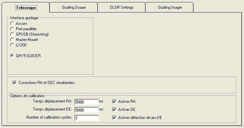

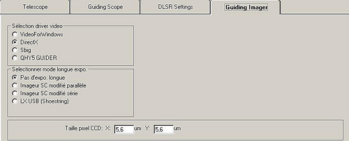

Bonjour Broxot,
Si ta capture d'autoguidage se fait avec une PL1-M , c'est dans l'onglet 'Reglages> Options>Guiding imager' que tu dois cocher 'QHY5' pour que la PL1-M soit reconnue par GM.
3504420114_635f66ae39.jpg?v=0
L'onglet 'Reglages> Options>Telescope' de Guidemaster sert à dire comment tu veux envoyer les ordres de corrections d'autoguidage à la monture. Bien que travaillant avec une PL1-M , tu peux faire le choix de vouloir travailler avec EQMOD par exemple, sans utiliser le port ST4.
Celà dit tu devrais quand même avoir le choix 'QHY5' dans l'onglet telescope si tu voulais envoyer les ordres de correction au port ST4 via la PL1-M et le cable qui relie la PL1-M au port ST4. Tu as bien un problème d'installation du plugin 'QHY5' de Guidemaster.

bonjour Sunfish,
Bon et le problème est résolue, au vu des copies d'écrans que tu m'a fait, j'ai compris que le plugin n'a pas fonctionné, j'ai donc désinstallé GM, puis réinstallé le soft avec le plugin, là ça a marché. La version de GM que j'avais installé avant avec ma spc900 était plus récent peut être que le plugin n'a pas fonctionné pour cette raison!!! Enfin voilà, merci encore pour les infos, mais comme une question en amène toujours une autre! Je me pose la question de l'avantage ou de des inconveignants de guider avec le port st4 est mieux qu'avec ascom?
merci encore
