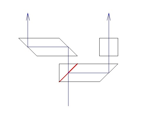

Quelqu'un a-t-il vers lui un schéma optique d'une tête binoculaire ?
J'aimerais comprendre comment ça fonctionne.
