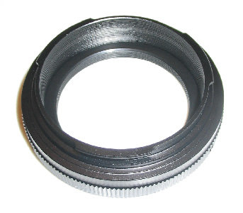

Ensuite, j'ai une question : sera-t-il possible d'adapter un appareil-photo par la suite ? Je ne vois pas les caractéristiques qui me confirmeraient ça.
Tout d'abord merci pour les infos !
Ensuite, j'ai une question : pour le 200/1000, sera-t-il possible d'adapter un appareil-photo par la suite ? Je ne vois pas les caractéristiques qui me confirmeraient ça.
Oui, on peut y adapter un reflex avec une simple bague à 20E.
Le 150/750 a un filetage M42, on peut visser l'appareil dessus.
Le 200/1000 est livré avec un adaptateur bague T; avec cette même bague à 20E, on monte un reflex dessus sans problème.
Avec un compact, y'a pas grand chose à photographier à part la lune et les planètes (assez moyen)
Là, on fixe l'appareil sur le PO ou sur l'oculaire avec une sorte d'étau à 40E
Avec une webcam, c'est un autre adaptateur aussi autour de 20E.
Avec un bridge ou un reflex avec objectif, on peut également visser l'appareil sur la vis qui dépasse d'un des anneaux pour faire ce qu'on appelle du piggy pack.
Comme tu vois, ça dépend surtout de l'imageur.
