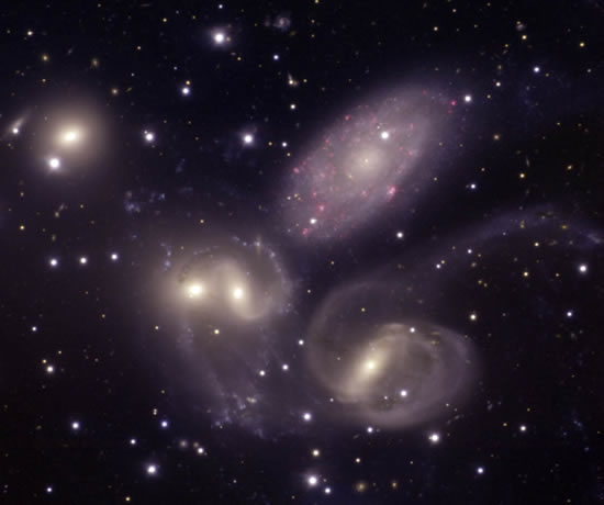

Les derniéres nuits calmes étaient propices au CP avec de longues focales.
J'ai donc remis "une couche" sur le Quintet avec le C8 au foyer à F10. L'image luminance date de 2008. Elle cumulait 2 heures 30 de pose .., comme je deviens maso j'ai rajouté 60 mn avant de poser les couches RGB.
Lundi soir la FWHM était de 2.9 à 3.0 à F10 vers 0h. C'est correct mais nous avons eu beaucoup de la chaleur sur le Nord (23° en journée :b:) ce qui n'est pas trés bon pour la turbu en 1ere partie de nuit. J'ai donc attendu un peu.
Conditions : ciel de banlieue. SQM à 23h50 = 19.1, 0h30 = 19.25 et 01h = 19.30, moyenne sur 3 mesures.
Ce qui montre que la nuit n'est pas encore compléte.
C8 à F10 avec la Sigma 1603, T° régulée à - 23°
Autoguidage lulu 80 ED + Guidemaster avec Boxdoerfer MTS3 sur G11 sans Gemini.
Echantillonnage = 0.93 arc/pixel
Pose luminance unitaire = 300 secondes. Total avec 2008 = 3h30... :b:
Pose RGB = 9 poses par couches en bin2 (20 mn par couche)
Le traitement est "Iris only" comme d'habitude.
Montage LRGB sur PhS.
Finition, équilibrage des teintes, défauts cosmétiques sous PhS et plugin AstroTools.
C'est du C8 avec les zétoiles qui vont avec :p

Noter la différence de teinte trés marquée de la spirale du bas Ngc 7320 qui n'appartient pas au groupe.
Cet objet se situe à +- 20 millions d'AL donc sur un même plan que sa grande voisine Ngc 7331.
Elle est là par le simple fait du hasard.
Les autres membres du groupe sont 10 fois plus éloignés, à 250 millions d'AL et sont en interaction.

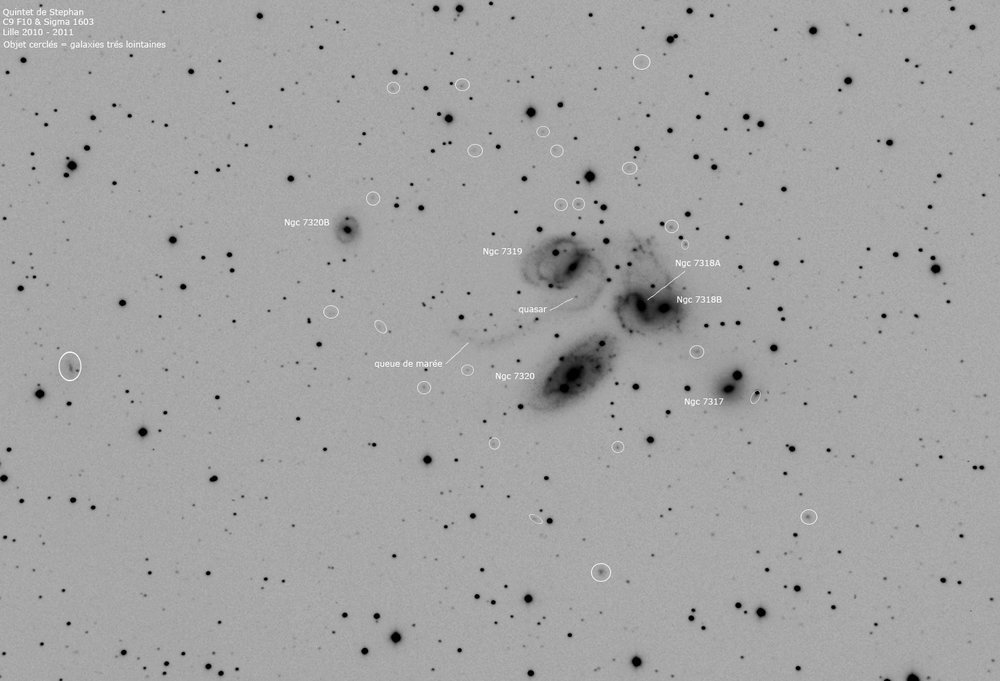

A : Percussion du groupe dans un passé lointain par la petite galaxie Ngc 7820B en haut à gauche. Tel un projectile cet objet aurait traversé ou frolé le groupe entrainant des effets de marées.
La trajectoire est tracée par les fléches et le pointillé bleu
B : A l'heure ou les photons nous arrivent les 2 galaxies N7318A et N7318B se rapprochent de leur voisine N7319. Le déplacement est symbolisé par la fleche rouge.

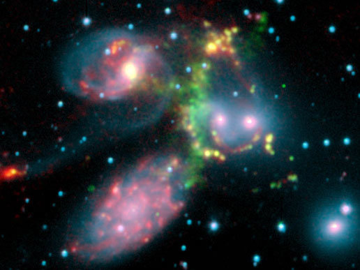

De récentes observations mettent en évidence un arc de compression (pointillé rouge) siége de rayonnement et gaz HII situé dans la zone de "collision".
Arc de collision en vert (image NASA) :
