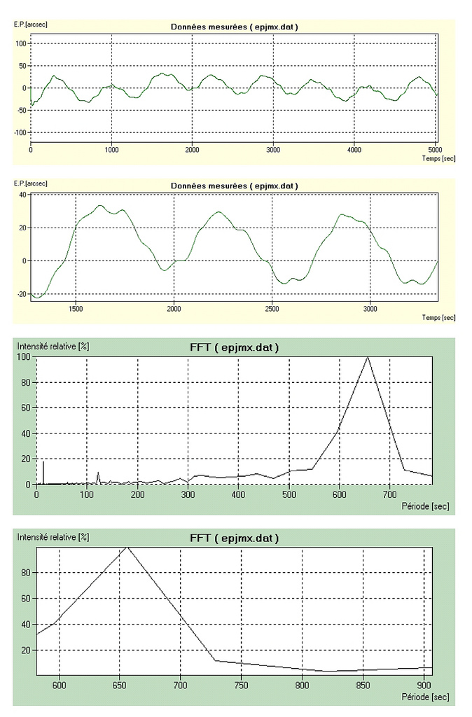

Pour faire 5mn de pose sans autoguidage, il faut une courte focale mais aussi une erreur périodique très faible. Sauf exemplaire d'exception, la HEQ5 n'est pas non plus une Taka à +/- 5'' d'EP. Une bonne MES ne suffira généralement pas à éviter d'autoguider si on allonge le temps de pose.
Sur ma monture, l'EP est bien plus génante que l'erreur résiduelle en DEC d'un défaut de MES. Cela dit les exemplaires récents sont probablement mieux réglés et ont une bien meilleure EP que les premiers modèles comme la mienne qui date de 2005 (voir mon EP plus bas).

Mon EP, pour relativiser mon propos :( :

Merci à Sunfish pour sa courbe d'EP !
