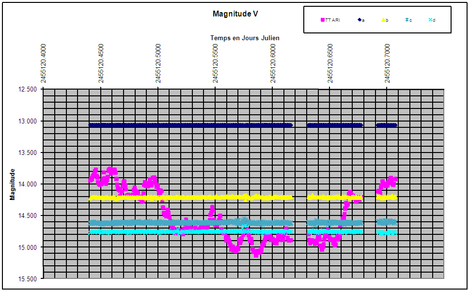

TT Ari est dans une phase très intéressante. Normalement cette étoile cataclysmique est toujours en phase explosive avec une magnitude 11.2mag V environ (permanente Outburst). Depuis fin septembre, elle vient de retomber brutalement à une magnitude variant entre 13.8 et 15.8. Un repos plutôt chaotique pour ce couple d’étoile.
Observations CCD :
Ces variations de 2 magnitudes sont observables en CCD sans filtre. Cette instabilité dans le disque d’accrétion est à suivre de façon continue. Cette campagne relayée par le CBA est complétée par l’observation en photométrie de précision sur un gros télescope (environ 2.00m). Ce dernier devant étudier les variations sur de très courtes périodes avec un échantillonnage de quelques secondes. Le but de l’observation amateur est de couvrir en continue l’événement avec un échantillonnage de 30s à 120s. Plus le nombre d’observateur est important plus les chances de couverture globale augmentent. Tous les continents de l’hémisphère Nord sont donc concernés.
Pour ma part, je n’ai eu qu’une nuit exploitable depuis le début de cette crise :
http://etmor.free.fr/observations/timeserie/2009/10/Obser_TT_ARI_2009_10_15.htm

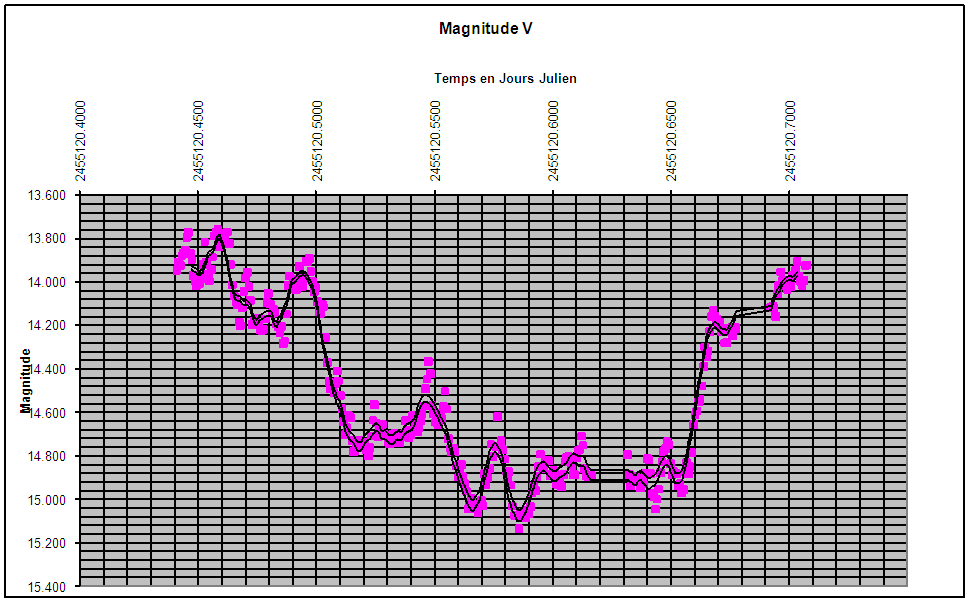

Après une première chute ou la magnitude variait entre 15.8 et 13.8, elle était remontée à environ 13.00 avec de plus faibles variations sur de très courtes périodes (~ 0.055 jour pour mes dernières observations). Nous pensions tous à une fin de la crise avec une remonté lente et progressive. Et bien non, le 3 novembre, une nouvelle chute vertigineuse est annoncée par Tom, and Ivan Andronov. Cette fois la magnitude est proche de 16 et des variations importantes sont observées sur 0.3 à 0.4 jours. J’espère que les télescopes X couvrent encore cet évènement. En tous cas en photométrie, ne loupez pas cette nouvelle crise qui peut révéler plein d’autres surprises.
Modifié par etmo
  etmo a dit :

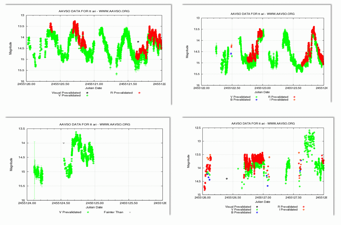

Chose intéressante encore la nuit dernière. On observe des variations presque périodiques et puis brusquement repos profond, une seul petit Pic à 0.565.
Le suivie de continue devrait nous donner pas mal d’informations sur le fonctionnement de ce couple bien étrange. Mais, Il faudra certainement pas mal de temps pour trouver un model qui explique c’est observations.
Bon ciel et Bonne photométrie à tous!
(Pour la spectro, c'est un peu faible)
Etienne

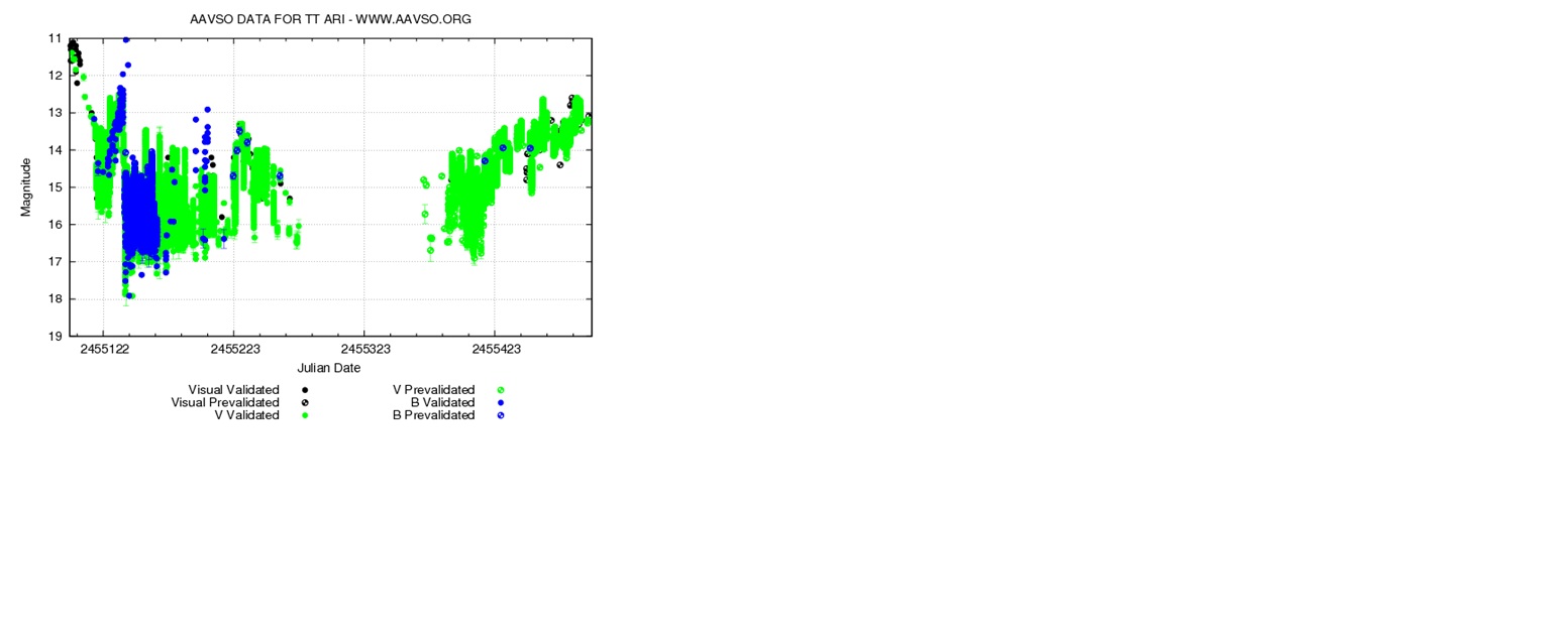

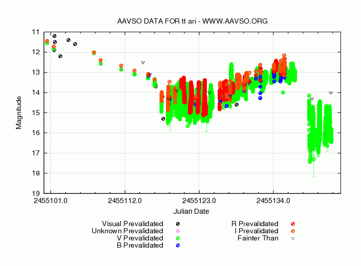

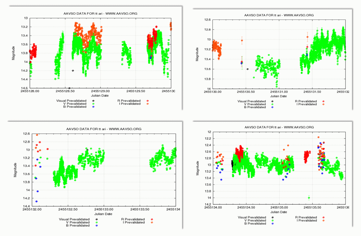

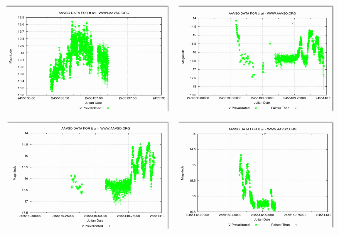

J’ai tracé quelques courbes pour mettre en évidence le comportement très variable de cette étoile pendant sont épisode bas, ce n’est pas une analyse scientifique, mais plus un bilan provisoire des observations photométriques. Il faut rappeler que l’étoile n’a pas encore retrouvée son état haut (proche de la magnitude 11.00 en visuelle).
Elles sont extraites de la base AAVSO : http://www.aavso.org/data/lcg/
Vous trouverez également sur ce lien l’ensemble des observateurs qui participent activement à la collecte des données en complément du télescope spatiale X.
La première globale retrace grossièrement les variations depuis 40 jours.
Les courbes suivantes sont tracées sur des intervalles de temps de 1 à 2 jours suivant les phénomènes observés et dans l'ordre chronologique. Ils illustrent les précédant commentaires.
C'est un plaisir de suivre cette cible, on va de découverte en découverte. Chaque observation raconte un phénomène en apparence différent. En complément je conseil de consulter cette page de Francois Teyssier qui résume bien tout l'Historique de TT Ari :

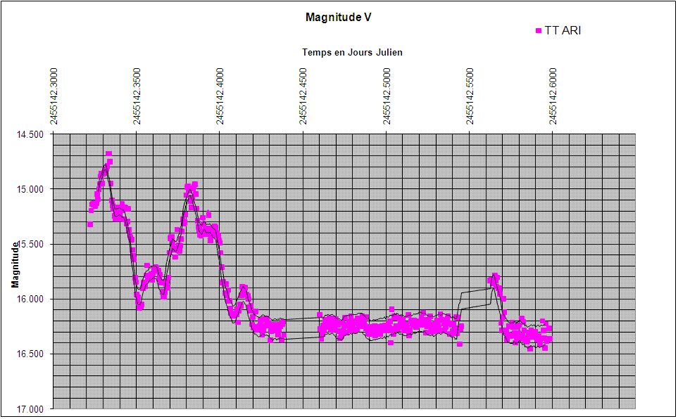

D’après Joe Patterson du CBA, On observe actuellement un phénomène très étrange qui se répète tous les 11H00 : :?:
Pendant environ 7h00 l’étoile est au repos à magnitude 16.3 avec une faible variation de luminosité qui révèle pour la première fois sur cette étoile sa période orbitale. Cette variation peut-être expliquée par l’illumination de la naine rouge par la naine blanche beaucoup plus lumineuse. Apres ces 7h00 de repos nous observons sur environ 4h00 des phases explosives répétées à magnitude 15.0. Ce cycle se répète toutes les 11H00. (Voir mon observation du 06/11/09 et les courbes qui suivent sur les derniers jours).
Toujours d’après J.Patterson, nous n’avons jamais observé ce phénomène sur d’autres CV ou TT Ari.

Pendant 300 jours cette étoile a varié fortement entre magnitude 17 et 14 avec de courte période sans aucune activité. Depuis 3 mois, elle remonte avec une magnitude qui varie entre 15 et 12.5 environ. On constate de courtes variations presque sinusoïdales avec une belle amplitude. Un suivie avec une instrumentation modeste « lunette + CCD », serait facile à faire en photométrie type « times serie ».
Courbe fournie par L’AAVSO :
Etienne Morelle
