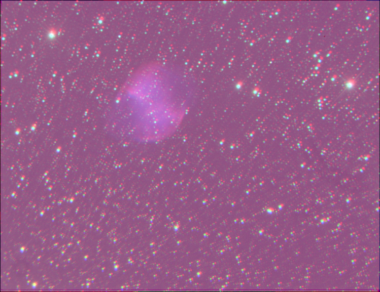

Voilà, au mois de mai dernier, j'ai imagé M27 pour la première fois en LRVB.
N'ayant pas réussi à traiter les fichiers, je les ai laissé de côté me disant que je finirait bien un jour par trouver une aide.
Et bien c'est chose faite, samedi dernier, profitant de la présence de Thierry Viant à l'AMA des Bauges, je lui ai posé la question sur le sujet.
Il m'a expliqué la methode et voici le resultat, en RVB (manque la couche L).
L'addition sous Photoshop CS2 :
On réaligne les couches de couleur sous Registax 5 puis retour sous toshop :
Petit recadrage pour éliminer la coma...
Voilà...
Seulement, il me reste la couche L, que je n'arrive pas à faire "fusionner" à l'image RVB... La voici, sans retouche, brut à la sortie de DSS.
Image réalisée avec une DSI Pro II au foyer d'un 150/750 Orion optimisé photo, le tout sur Atlas EQ-G. Je n'ai malheureusement plus le détails des poses car je n'ai gardé que les images sortant du pré-traitement.
Que pensez vous de la RVB (ormis le problème de coma...) ????
Comment faites-vous pour ajouter la couche L ?????
Merci pour votre précieuse aide et un gros merci à Thierry pour cette avancée fantastique dans le monde de l'astrophoto ;)
Kiwi
Modifié par kiwi74
Ton alignement des trois couches n'est pas bon, de plus tes trois couches n'ont pas la mm taille.

Merci Hama et Steph41 pour votre aide.
J'essaierai ça durant l'après midi.
En tout cas, l'image qui a été faite par Hama est prometteuse, et donne vraiment envie que je m'y lance :)
Pour Steph, ce n'est pas Thierry qui m'a dit d'aller sur Registax. C'est moi qui suit allé car je sais que Registax propose un alignement des couches... qui ne fonctionnement pas très bien à la vue de l'image proposée par Hama....
Si vous avez d'autres conseils, je suis très preneur.
Et merci encore ;)

Merci Seb pour ce petit tuto. C'est pour l'instant bien expliqué.
Là où je galère, c'est que je n'arrive pas à faire coïncider parfaitement mes couches, comme l'a fait Hama...
Avec ta méthode Seb, j'arrive au même résultat qu'avec Registax...
Comment faite vous donc pour faire coïncider les couches comme l'a fait Hama ????
Merci encore pour votre aide ;)

J'aimerai vraiment arriver au niveau de Hama, qui a très bien réussi à tout aligner, du haut en bas. :cry:

Oui ça avance, doucement mais surement. J'ai déjà réussi à aligner et additionner correctement le RVB. Voici le résultat (aucun traitement appliqué, c'est juste pour voir l'alignement s'il est correct ou pas...)
Par contre, je galère toujours avec la couche L que je n'arrive pas à faire fusionner correctement... Voici ce que ça donne...
Salut Issam , ça avance ! ;)
Pour la fusion du calque Luminance avec ton calque couleur , il faut utiliser le mode de fusion "couleur"
Dans l'ordre (bas vers le haut) des claques : calque Luminance (mode normal) puis calque Couleur (mode Couleur)
Exemple :
En voyant ta dernière image j'ai l'impression que tu fusionne en mode normal ou que l'ordre des calques sont inversés ?
Seb.
