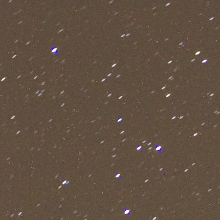

Voici ce que j'obtenais en début d'année avant la CCD.
Soucis : je ne sais plus si c'était sans bague allonge, ou avec une allonge de 20mm :x
Il reste de l'astigmatisme, mais c'est acceptable.
Voici une image faite en septembre avec une bague allonge de 10mm :
C'est pas bon, beaucoup d'astigmatisme !!
Alors avec ou sans pour la première, je ne suis plus très sûr. Mais il me semble que c'était sans !!
Maintenant peut être que la Megrez et la ZS70ED n'ont pas la même formule optique même si j'en doute fortement...
Ton résultat avec bague correspond tout à fait avec le mien sans !

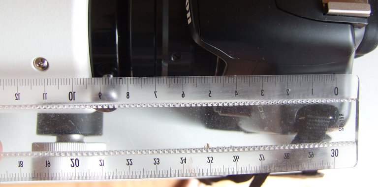

J'installe un APN Nikon derrière le FFR WOIII. La distance entre l'entrée du barillet et le capteur est de 46.5mm selon la manuel de l'APN. (plus la bague T2 je suis pratiquement aux 56mm recommandés ! :?:)

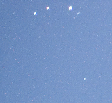

Bon voilà le test.
A priori, la distance SANS bague allonge est la bonne, soit 56mm (avec le Canon bien sûr).
Condition du test : image coin supérieur droit, étoile artificielle 9µm à 10m.
Nous ne sommes donc PAS en test réel astro avec un front d'onde plan, mais ces correcteurs doivent fonctionner en photo diurne aussi (ces lunettes sont pas mal utilisées en ornithologie par exemple).
Test à 0mm
Résultat correct même si il y a un peu d'astigmatisme.
Test à 10mm
Etoile un peu plus pâteuse.
Test à 20mm
Astigmatisme fort
Test à 30mm
Le point n'est plus possible, astigmatisme très très fort.
Conclusion
56mm, donc sans bague allonge, semble être la bonne distance. On voit que la distance impacte très vite le résultat en introduisant un astigmatisme de premier ordre important. On pourrait essayer 61mm pour voir, mais je n'ai pas de bague de 5mm.
