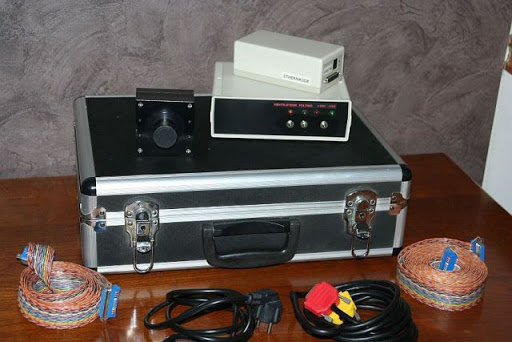

Désolé pour ce message un peu hors-sujet mais c'est encore le meilleur endroit pour l'envoyer : le marché de l'occasion peux te permettre d'acheter une caméra refroidie avec un capteur Kodak et une connexion Ethernet IP : je vends ma caméra CCD refroidie Audine KAF1602E, avec obturateur
et Ethernaude pour 1200 Euros à débattre. Le capteur KODAK KAF 1602E a des pixels de 9µ, la taille du capteur est de 13.8mm x 9.2mm, soit une diagonale de 16.6mm. Le boitier Ethernaude permet une lecture des images sur le port Ethernet IP.
Bien cordialement,
Didier.
