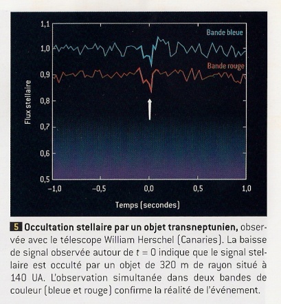

Ce serait l'occultation d'une étoile par ce minuscule corps d'une taille inférieur au Km, qui aurait été trouvé dans les données enregistrées d'un instrument « secondaire » (le FGS). Il sert habituellement à fournir des mesures ultra-précises pour orienter le télescope.
Détecter un objet d'une taille aussi insignifiante à une distance de 6,7 milliards de Km reste un tour de force à peine croyable. C'est une porte captivante qui s'ouvre pour l'étude des petits astres lointains qui peuplent les confins de notre système.

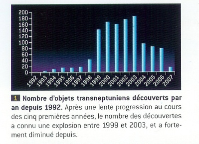

En fait Seb, comme le montre le graphe ci dessous, on plafonne un peu dans la détection de nouveaux TNO , en attendant de nouveaux telescopes comme le Pan Starrs ou le LSST.
Crédit : Aux confins du système solaire - Chez Belin

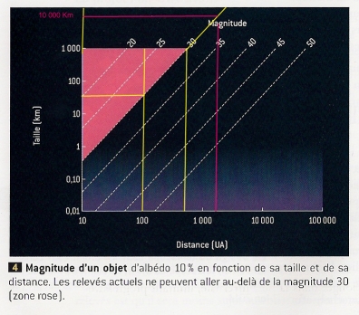

Un graphe montrant nos limites actuelles en matière de détection visuelle de TNO. Il démontre que la technique de l'occultation permet d'allez bien plus loin : A 140 UA on detecte visuellement un corps d'une taille pouvant aller de 50km à 100km alors que la méthode de l'occultation permet de mettre en évidence à cette distance des corps sub-kilométriques.

Une question : Je sais bien que la ceinture de Kuiper est une structure excessivement diluée dans l'espace, mais tout de même, comment se fait-il qu'on ne détecte pas plus d'objets dont la taille s'étale disons entre 1 et 1000 km ?
La réponse tient sans doute à la répartition des transneptuniens par taille.
Admettons qu'il y ait une répartition exponentielle du nombre d'objets à mesure qu'on les rapetisse ( ce qui n'est pas le cas, sinon la masse du disque de matière serait infinie! :be: ), que le tout se passe aux alentours de 100UA, et que nos télescopes nous permettent de voir jusqu'à la magnitude 25.
Supposons qu'il y ait à peu près 100 objets de 1000km dans la ceinture. Cela donnerait par exemple 1 chance sur 1 000 000 qu'un transneptunien de 1000km occulte une étoile une nuit donnée. Ca voudrait dire qu'on détecterait en moyenne un objet de cette taille toutes les 10000 nuits par cette méthode, c'est très peu. Heureusement, un objet aussi gros est de magnitude de l'ordre de 23: il est détectable visuellement, et on détecte presque tous les objets de cette taille en un millier de nuits.
Pour un objet de 1km, la situation est différente: il a une surface 1 million de fois plus faible, donc il est un million de fois moins lumineux: de magnitude 38, il est hors de portée d'un télescope en visuel. Mais si les objets de cette taille sont 1 000 000 de fois plus nombreux que les "1000km", cela voudrait dire qu'ils sont 100 chaque nuit à occulter une étoile! Une surveillance méthodique, qui surveillerait une étoile sur 1000 par exemple, permettrait d'en détecter pas mal: un toutes les 10 nuits en moyenne.
Pour un objet de taille intermédiaire, disons 50km, que se passe-t-il? Il est de magnitude 30, trop faible pour être vu visuellement. Y a-t-il beaucoup de ces objets? Pas trop. Avec les chiffres que je donnais, on serait aux alentours de 30000. Il faudrait donc en moyenne 1 an pour en trouver un de cette taille par la méthode des occultations!
A la sortie, si on fait un graphique donnant le nombre de transneptuniens découverts en fonction de leur taille, on se retrouverait avec une distribution bimodale, c'est-à-dire avec deux pics: celui des découvertes visuelles privilégiant les gros, celui des découvertes par occultation privilégiant les petits. Au-dessus de gros, rien, car il n'y a pas d'objets "très gros" à découvrir. En dessous des petits, rien, car leur détection est trop difficile même par occultation. Entre les gros et les petits, il y a les moyens: ceux qui sont trop peu nombreux pour que la méthode des occultations soit efficace, et trop petits pour être détectés visuellement.
J'espère que mes explications ont été claires, ni trop neuneus pour les "confirmés", ni trop compliquées pour les "débutants"... :be:
