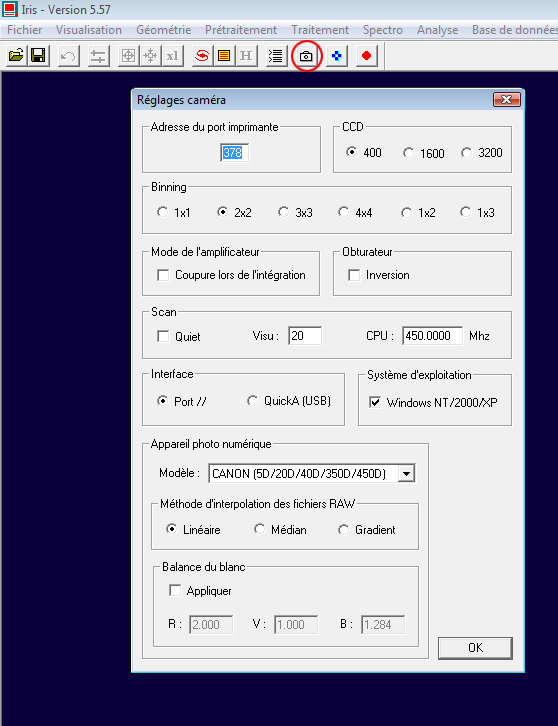

J'ai téléchargé IRIS et, suivant scrupuleusement le tuto d'Epsilonzero, j'ai tenté de convertir mes images RAW en images CFA.
Donc, je clique sur "décodage des fichiers RAW" et une boîte apparaît. Mais impossible de faire glisser mes brutes dans ladite boîte...
Je remarque que mes fichiers sont au format ".cr2" tandis que la boîte indique, en haut de la fenêtre "fichiers .crw". Je me dis que c'est peut-être la source des mes ennuis, qu'en pensez vous ?

dans l'onglet du paramétrage du boitier, tu dois prendre celui contenant le les boitiers "5d/20d/350d/400d". Tu devrais ensuite pouvoir les transférer.
Merci beaucoup de votre célérité et de votre efficacité !
Ca fonctionne, à ce rythme là, dans 15 ans, je mettrai peut-être ma première photo sur Webastro.
