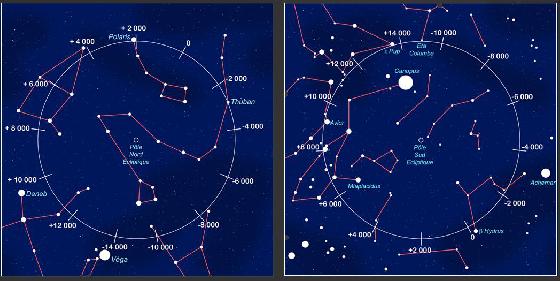

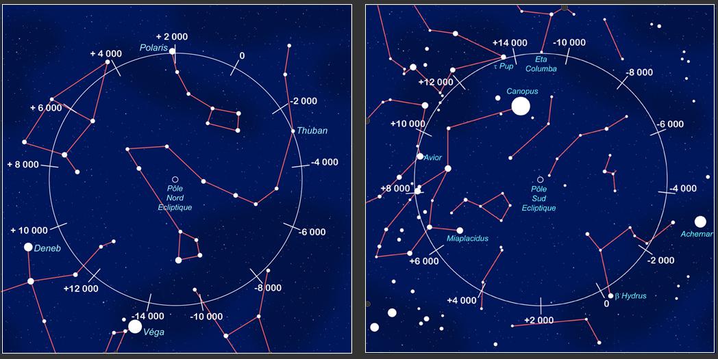

nos lointains successeurS pourront vers 16000 lire sur leurs "PSA" POLARES au lieu de POLARIS pourquoi???,
Presque ça...... polares =polaris
Pi n'est pas très loin je ne suis pas non plus très précis dans ma datation:confused:
révisez un peu votre "GAFFIOT" POLARIS & POLARES
en fait Pi Herculis sera à 6.8° du pôle cherchez donc un autre objet
Modifié par chab
S'agira-t-il alors de Véga de la Lyre qui sera l'Étoile Polaire entre 13700 et 15700 (plus courte distance au Pôle Nord céleste en 14600, à 3,9°) ?:?:
:1010: poussins 38 Bravo :fete:
polaris = la polaire ; polares = les polaires
M92 sera proche du pôle nord grâce à la précession des équinoxes
  Citation
Du fait de la précession des équinoxes, l'axe de rotation de la terre décrit un cercle dans le ciel sur environ 25800 ans, M92 sera à la place de l'étoile Polaire actuelle dans envion 14000 ans.
ainsi nos lointains descendants auront des centaines de milliers de polaires au lieu d'une seule;)
La double double de la lyre, epsilon (mais je la place un peu avant non ?)
edit : ah ben bingo juste avant d'aller gouter aux joies de la baignade merci Chab, serai moins idiot sur la plage (très utile... :D )

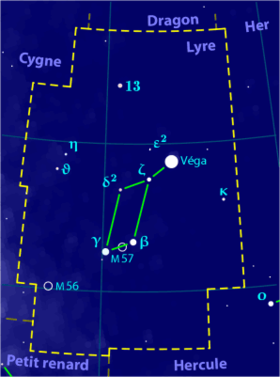

regarde ce soir au zénith
non je ne vois qu'un aigle qui plonge ou simplement une lyre
un peu plus à l Ouest Capitaine;)
Modifié par chab
  chab a dit :
un peu plus à l'Ouest Capitaine;)
Ce soir Véga sera à 23h07 (Temps Universel) à 73,4° au-dessus de l'horizon théorique de Paris. L'astre qu'il faut chercher (et qui est "un peu plus à l'Ouest" que Véga) sera-t-il aussi haut sur l'horizon ? :?: Sinon, je propose Altaïr de l'Aigle.
