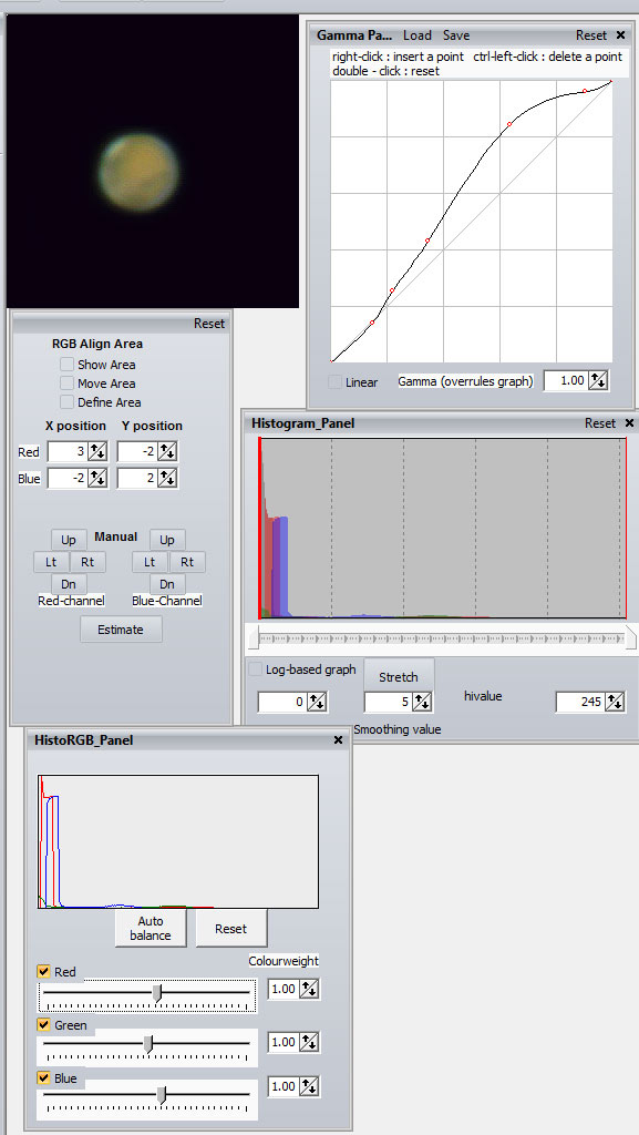

Bonjour Guillaume,
Enfin comme tu dis :) , mais c'est une bonne première Mars que tu nous sort là
juste déjà recaler les couches rouges et bleues avec la case 'RGB align Area' que notre ami Gérard nous montre dans son tuto bien présenter :)
Jean-Luc
