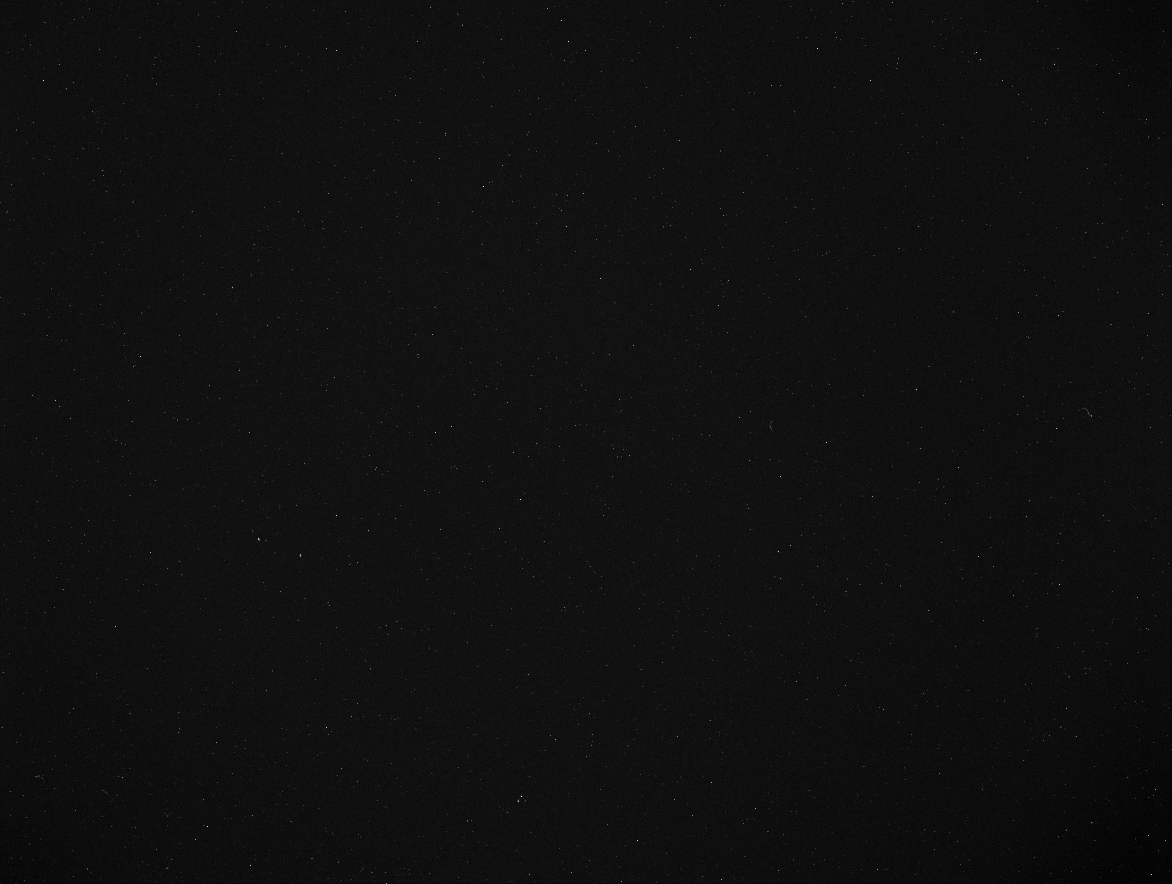

Oula oui il y a beaucoup plus de bruit que son atik 16hr.Sur la 16hr avec 5' de pose on peut compter les pixel chaud :p.
Capteur a -20 selon le logiciel,bining2x2.Quant penser vous ?
çà va, le bruit reste raisonnable pour un capteur kodak de ce type... J'ai vu les darks d'une ST11000, c'était immonde à côté de çà ...
Ok cool.Sa ma fait drole de voir un noir comme ça.Avec 10' de pose j'ai pris peur :p.
Sur ma 16hr la mains droite suffit a compter les pixel chaud :be:

Je pense que le nombre de pixels chauds n'est pas un indicateur du bruit.
C'est plutôt un indicateur du "grade" de la CCD.
Les pixels chauds sont des pixels qui saturent trés vite.
En revanche le courant thermique et son bruit associé ne se voient pas.
Si tu veux une reelle comparaison avec ta 16HR il suffirait de faire la même durée de pose à la même température et mesurer les bruit avec Iris, par exemple.
