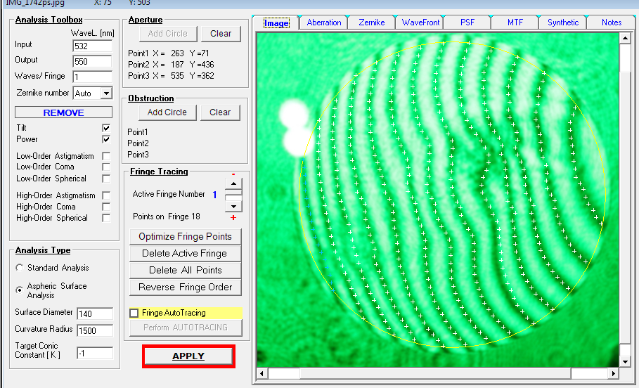

Mais si tu regardes les franges sur le premier post, tu verras bien qu'il n'y a pas de problème de conjugaison de pupille, pas de petites frisouilles qui partent sur le coté. Normal, j'avais un objectif.

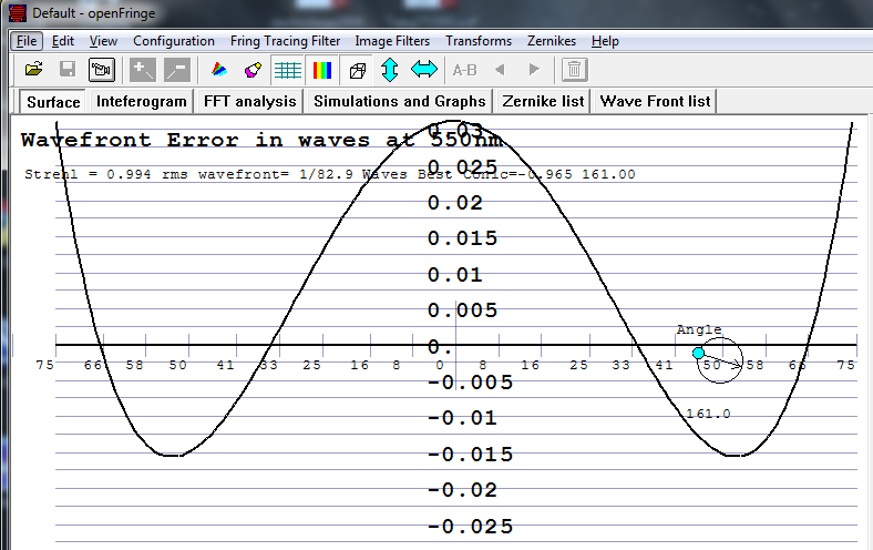

Les bords qui remontent, c'est l'aberration de sphéricité de 3eme ordre, rien d'extraordinaire là dedans. Surtout quand elle est à 0,36 Lambda.
Un petit rappel de la forme de ce terme du polynôme me semble nécessaire...
Ah ben oui, ça remonte sur les cotés.
Second rappel : une carte de front d'onde est un écart à un front d'onde sphérique parfait, ce n'est pas la forme du miroir lui même. Il ne faut pas chercher une transcription directe entre la carte de phase en 3D ou la photo du Foucault, et la forme du miroir. Un miroir parfait donnerait un Foucault uniforme (teinte plate), et une carte de phase plane. Et pourtant le miroir ne serait pas plan.

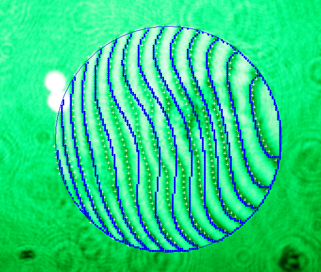

Il ne faut être pas être opticien voir que les franges ont une sale tête, notamment avec deux points de discontinuité bien marqués, et que les résultats ne seront pas bons. .
Voilà ce à quoi elles devraient ressembler :
On voit bien qu'on a des écarts d'une frange sur la zone centrale, et que les pentes au bord ne sont pas bonnes.

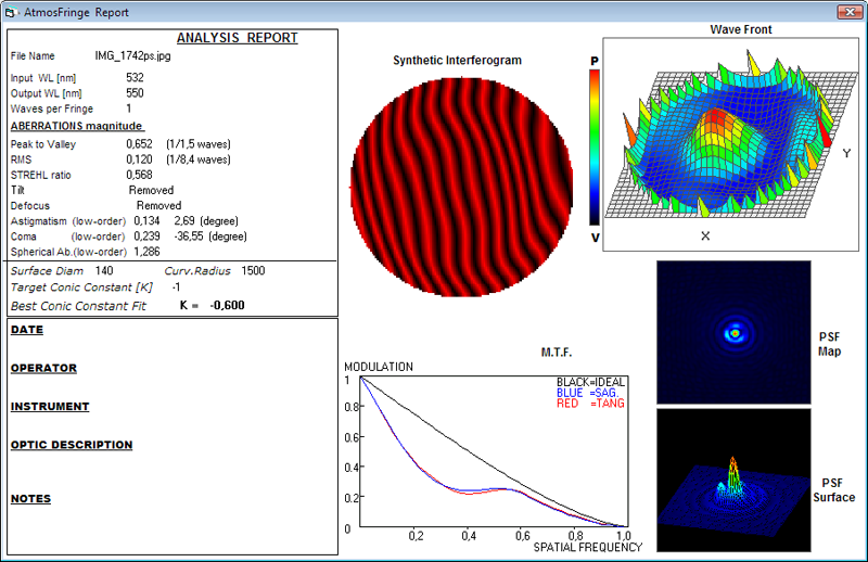

J'ai déjà exposé la méthode de Bath, mentionné les limitations. Et cette méthode est largement utilisée et connue et ne laisse aucune place à une interprétation subjective contrairement à un star test et n'a pas une mise en oeuvre délicate comme un Roddier.
Les résultats ne me posent pas de problème. C'est mauvais ? ben oui.

Non visiblement cela ne va pas, puisque tu persistes à voir un effet de bord alors que c'est juste la forme de l'aberration de sphéricité qui donne effectivement une surface qui remonte sur les bords. Superpose une parabole et une sphère, tu retrouves cette forme en regardant les écarts.
Sinon effectivement la mesure est recoupé par le Foucault au moins qualitativement et c'est recoupé par l'utilisateur qui a reconnu ses figures intra/extra.

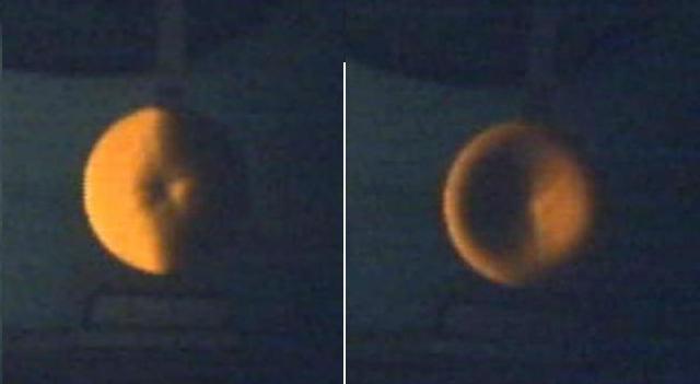

Reprenons le Foucault. Si le miroir était sphérique, la teinte serait plate sur toute la surface.
Si il était parabolique, on aurait, selon la position du couteau, une couronne plate entourée de deux zones fuyantes :
Ici, nonobstant la zone centrale qui ne ressemble à rien, on voit qu'on a une teinte plate sur les 50% extérieurs du miroir : le miroir n'est pas bien parabolisé sur cette partie. D'ailleurs l'excentricité de la mesure le reflète bien.
Si on compare le profil de la parabole par rapport à la sphère, on voit effectivement que l'on a un fort écart positif pour la sphère en allant près du bord.
C'est ceci qui explique que la carte de phase soit relevée sur le bord, ce n'est pas un effet de bord.

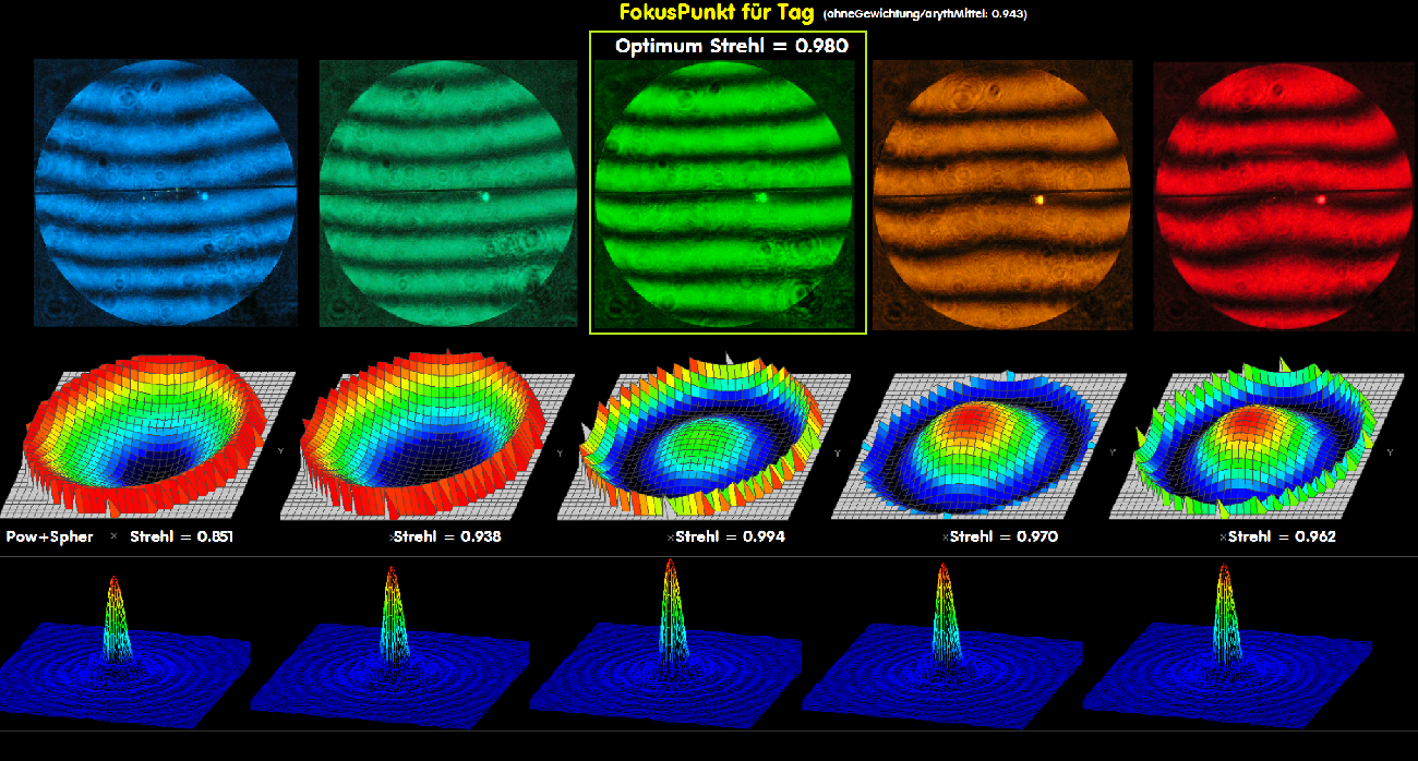

Pour conclure, voici une image du test de la TSA120 de Wolfgang Rohr. Cette lunette est superlative, elle a un peu de sphérochromatisme comme toutes les APO :
Et là où on a un peu d'AS (rouge), on voit aussi que les bords remontent.

Ce qui ressort de cette étude c'est qu'il me semble qu'au final, le miroir se rapproche plus d'un profil "sphérique" avec un défaut (de parabolisation) qu'un miroir "parabolique" non ?
Marc
Oui Marc, les 50% au centre il y a un gros défaut, et sur le reste c'est plutôt sphérique.
Le Foucault le montre bien finalement sans pouvoir (simplement en tout cas) le chiffrer.
Et quand on pense comme il est facile de faire un Foucault ;)
