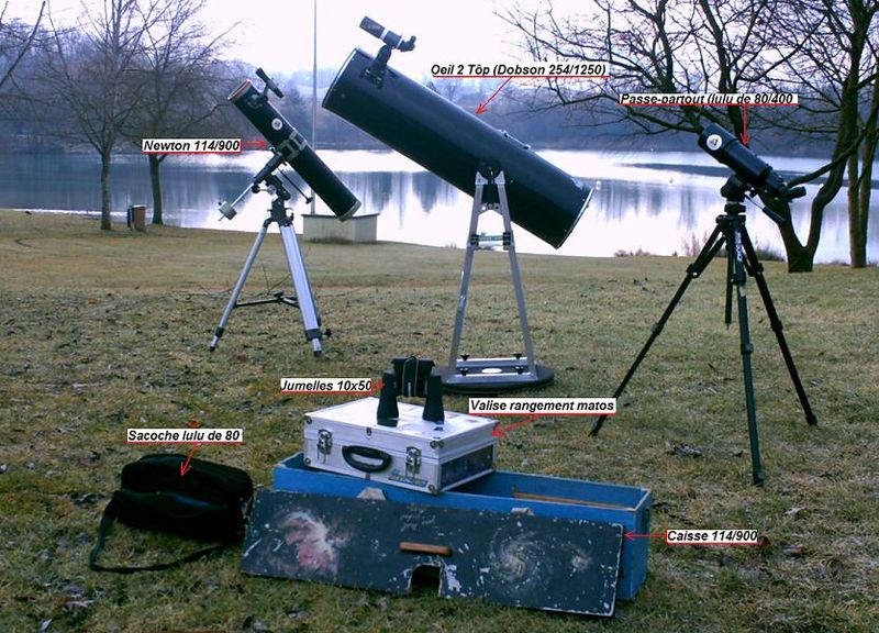

Sinon, tout simplement du contre-plaqué, des liteaux, quelques vis à bois et voilà le résultat, avec deux sangles pour la transporter facilement :
Elle est prévue pour mettre à l'interieur le tube monté sur la monture, le trépied quand à lui est à part ;)
A noter le trou sur le couvercle qui sert à passer la monture à travers, ça m'a évité de faire la caisse trop haute.
EDIT : Si tu es intéressé, dis le moi, je passerai chez Clochette pour prendre des photos du tube dans sa caisse pour que tu voies mieux comment c'est foutu ;)
