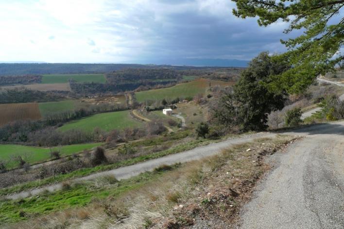

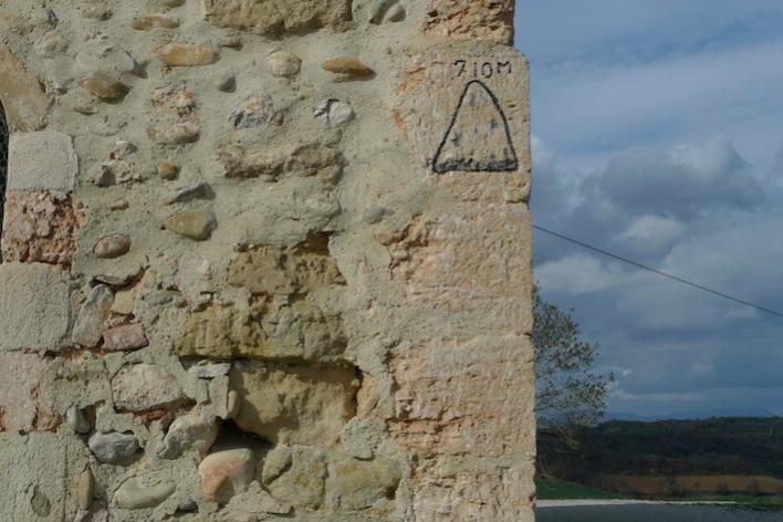

Pour l'altitude, celle annoncée par notre facteur préféré doit être celle de la chapelle désaffectée qui est le point culminant de Puimichel. Celle mesurée sur mon site avec mon alti suisse Thommen à cadran et baromètre intégré est de 680m, ce qui correspond mieux.
Si vous (ou les mesures) avez pris la coupole du village pour repère, il s'agit de celle de T106, car je n'ai pas de coupole, mais un abri à toit roulant, les chiffres d'altitude varient alors de quelques mètres : la coupole est située entre mon obs et la Chapelle.
Voici deux clichés pris il y a 15 mn.
Photo 1 : altitude de la Chapelle. Photo 2 : pas de coupole mais un abri à toit roulant (prise de la Chapelle)
À bientôt, à Puimichel, :):):)
