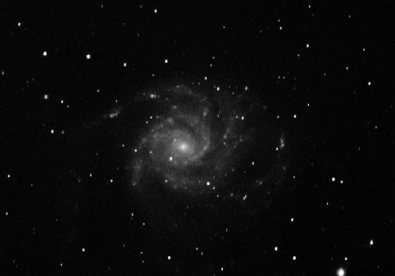

J'ai reçu une ccd starshoot Orion en février et je l'ai testée... hier soir!! Merci le temps...
Je vous poste le résultat, qui ne me satisfait pas plus que ça mais comme c'est la première fois que j'utilise une ccd je n'arrive pas à évaluer ce qui ne va pas. Le traitement joue aussi pour beaucoup je pense...
Je compte sur vous!!
M101 - 39 poses de 40" - dark
traitement IRIS juste une DDP (au feeling...)
Prise avec une Vixen 81ED sur EQ6 pro Goto et CCD Starshoot Orion
sans autoguidage (mais ça j'ai pas besoin de vous le préciser, ça se voit :be:)
pas mal de petits hics qui au final gâche un peu la fête, a contrario le signal est au RDV.
l'image est elle a la taille d'acquisition ? la compression JPG est elle trop importante et massacre l'image, pour une eq6 pro goto je trouve la dérive trop importante pour 40s.
rien de bien méchant, mais bout a bout ca dénature vite l'image.
bref une bonne 1ere lumière tout de mm pour cette cam !!!
OK , merci pour vos remarques!
@Tutu56: tu dois confondre avec une autre cam, cette starshoot là est faite pour le ciel profond. Enfin, je l'ai achetée pour ça :?:

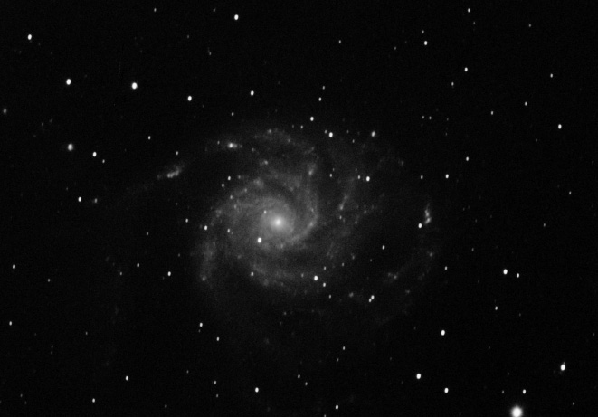

Tu as bien fait FranckiM06, tu as joué sur quels paramètres pour faire ça?
@Hama: l'image est bien à la taille d'acquisition. J'ai juste coupé un petit peu sur les bords car on voyait le décalage dû à la registration...
Je suis d'accord avec toi pour la dérive. Je me demande si mon système était bien équilibré, ça pourrait jouer?
Oui je suis du même avis qu'Hervé car j'ai aussi une EQ6 et les premiers temps, j'avais ce genre de dérive et dès que j'ai soigné mon équilibrage et aussi la m.e.s, tout est rentré dans l'ordre !

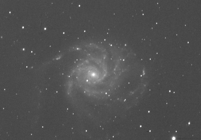

Si tu as toshop, tu vas dans "image"
Ensuite, tu cliques sur "réglages" et ensuite "niveaux".

Merci! Tu me rassures un peu pour l'EQ6! J'ai pas du tout envie de la démonter :be:. Mais bon, j'ai l'intention de me mettre à l'autoguidage quand même...

EDIT: j'ai suivi tes conseils FranckiM06, c'est peut-être un peu mieux...
Mais le jpeg ça aide pas...

(je préfère la version traitée par Francki ;) !)

Moi aussi je préfère celle de Francki j'ai continué mes essais sur toshop et je suis arrivée à peu près au même résultat. Comme quoi les avis et conseils éclairés ça aide bien! Après il faut persévérer...
