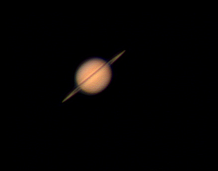

Ayant trouvé Saturne pas trop mal dans l'oculaire il y a deux nuits, j'ai décidé de ressortir un peu la webcam.
Une première image :
Et une autre traitée plus "énergiquement" :
La couche bleue "bave" beaucoup par rapport aux autres, j'ai eu du mal à la recadrer correctement ... (d'ailleurs j'ai pas réussi...)
Matos :
- Newton GSO 200/800
- Monture SVP
- Webcam Atik 1-C en mode couleur optimisé
- Filtre IR-UV
- Projection oculaire avec oculaire de 9 mm (ou 10 ? ...)
Acquisition de 2000 images à 5 img/s.
Traitement Iris :
- conversion AVI, pregister, best-of, addition de 600 images
- réglages des seuils, vancittert, léger masque flou, réglage de la balance des blancs.
Elles sont pas mal du tout, les anneaux sont très fin. C'est d'ailleurs drôle cette bavure bleue.
Essaie de recaler les couches ou tu fais une luminance avec le rouge et le vert et tu colorises avec celle que tu as.

Bizarre que la couche bleue bave autant comme tu as utilisé un filtre IR/UV cut?!

Oui, j'ai bien utilisé le filtre. Par contre mon montage pour la projection oculaire est un poil "branlant", je me demande si ça ne vient pas un peu de là, si tout n'est pas parfaitement aligné, ça décale peut-être un peu la couche bleue non ?
Je laisse les experts de l'optique te répondre, mais au final, une fois le recalage des couches effectué, ca passe. :)
Pas mal!
Attention toutefois à ne pas surtraiter.
Pour les couches couleur, c'est assez normal :
Primo, Saturne n'est pas bien haute actuellement (et cela ne va pas s'améliorer dans les années qui viennent) il y a un chromatisme atmosphérique assez sensible.
Secundo, les longueurs d'onde du bleu étant plus courtes, elle sont plus sensible à la turbulence en particulier (à la qualité de ton optique aussi, par exemple), ce qui explique qu'elle soit moins bonne: d'où l'utilisation fréquente d'un filtre rouge (voir infrarouge pour photographier la lune par exemple)...
