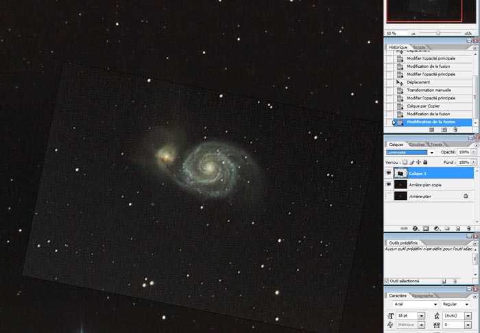

comme dit Christian on peut utiliser les couleurs d'une image d'APN en mettant la couche en mode "couleurs" et à condition de la flouter un peu (antibruit entre 2 et 6)
ex avec ta luminance

ici un exemple de ce que tu veux faire
