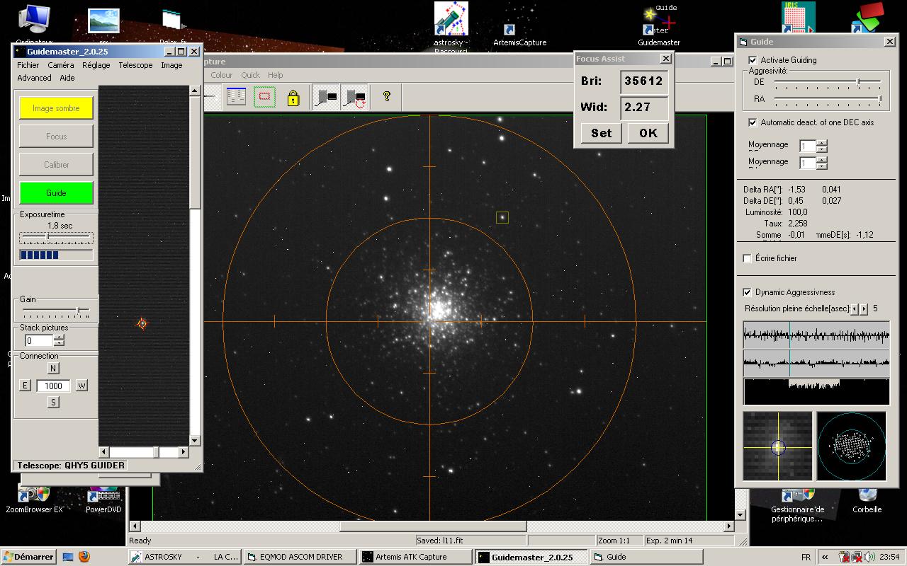

C'est bien d'avoir posté la capture décran de Guidemaster.

merki ça peu aider :)
Yo !
Coches "agressivité dynamique" et dans les options mets un délais de 1000 ms entre entre chaque corrections ...
Pis tu reviens nous dire !
Yo !
c'est comme si c'était fait m'sieur gibé
Le nuage est plus dispersé là mais grosso modo la distribution est circulaire.Faut peut être jouer sur les paramètres pour afinier le guidage. A essayer de manière empirique.
Il faut prendre en compte la turbu qui n'aide pas non plus au suivi.
Bijour ! Missieur Vincent !
Bon, déjà j'ai oublié de te dire de cocher la case "désactiver axe DE" en haut ... ça t'aurais évité les aller-retour de celui-ci normalement.
Ensuite, il semble que ton axe DE "bouge" quand en AD ça corrige.
A voir si tu n'as pas un petit jeu sur l'axe AD.
Voilà quelques pistes ...
Gibé a tout dit...
Donc avec la case agressivité dynamique activée et aprés avoir coché la case "désactiver axe DE" ton Guidemaster est optimum.
Un dernier point non évoqué précedemment : la calibration est elle bien faite ? Pas de probléme à ce niveau ?
Si tu as toujours un guidage foireux aprés une bonne calibration et avec ce paramétrage il faut chercher ailleurs.
Cela ne vient pas de GM mais de la monture :
- Points durs (mouvements fluides en charge ? , bouge t elle du bout du doigt ou faut il y mettre le 2 mains... ?)
- équilibrage ?
- charge totale ?
- courbe EP en secondes d'arc ? Normale ? (c'est un peu la carte d'identité de la monture)
