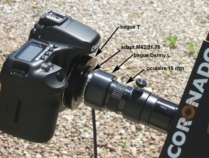

le PST ayant son foyer à l'intérieur du PO, il y a 3 solutions pour prendre des images :
dévisser la bague intermédiaire sur le PO du PST (faut forcer un peu, pince et chiffon de protection)
mettre une barlow courte
faire une projection oculaire
avec un APN, sur le PST il faut faire une projection oculaire.
l'image obtenue n'est pas très bonne, pour avoir mieux il faut un APN qui peut prendre des videos mais en jpeg c'est pas très bon et en grand format ça fait des videos très lourdes.

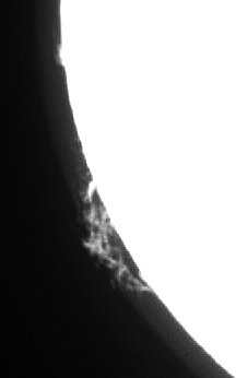

voila ce que j'ai eu lundi aprem avec mon 40D (pas de film, 1 seule image) :

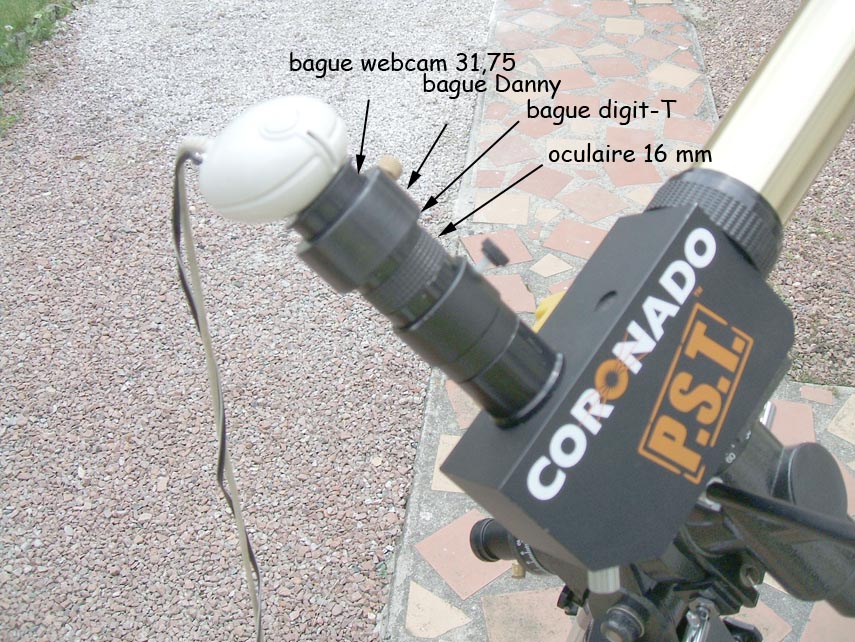

avec une webcam c'est meilleur, l'autre jour en mars, avec une Philips NB, et un film de 30 s :

Hier j'ai fait une photo d'une protu à la pst. J'ai mis un barlow 2X et ma webcam spc 900 ( pas d'oculaire ). Ca marche bien.
Pour prendre des photos Halpha avec un pst ou autre matos solaire c'est la même procédure que pour la photo planétaire. Enfin pour être précis les mêmes.
La projection oculaire et la prise au foyer.
Cependant, pour prendre au foyer avec un pst il faut absolument utiliser une barlow 2x ou plus pour pouvoir faire la mise au point.
