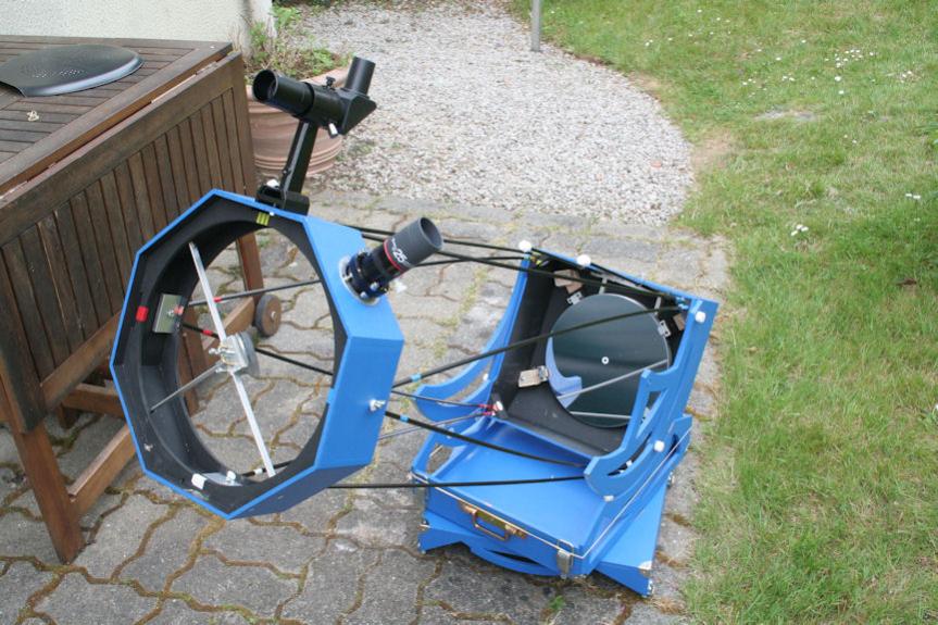

Petite photo du Strock complet.
Miroir Hubble Optics de 254mm, focale 1195 mm
Miroir plan Hubble Optics de 48mm (trop petit)
PO Kineoptics

Superbe, bravo :)
Aux RAP 2010 j'ai pu voir 2 strocks, celui de Xavierc et celui de Basque en ballade. Ils sont superbes et ils ont un vécu :wub:
Je suis sur que je vais m'en faire un aussi, (petit encombrement pour des déplacements en famille).
Encore bravo :)

Dommage pour ton secondaire. J'ai hésité aussi à prendre le même et puis ben finalement j'ai bien fait.
Donnes nous un petit retour sur expérience de la construction, les points durs, les modifs par rapport aux plans (si il y en a), les regrets (un truc que tu as foiré si il y en a),...bref maintenant qu'il est finis tu peux te lâcher! allé vide ton sac:D

Pour Hysot, je n'ai pas modifié les plans.
Les difficultés? Déjà bien comprendre les plans, et l'assemblage avant de me lancer dans la découpe.
J'ai eu du mal avec les coins percés recevant les tiges de carbone.
J'ai refait 3 fois le support du secondaire pour le rendre plus compact, et j'en suis pas encore satisfait.
Le dernier problème s'est posé avec les tiges carbones qui ne rentraient plus dans le support secondaire après avoir été coupées à la bonne longueur.
Elles butaient contre les vis des presses de blocage.
J'ai du agrandir le passage au ciseau à bois.
Difficultés pour trouver l'acastillage. Quand on a besoin d'un truc il n'est plus disponible en magasin.:mad:

Mais c'est quoi ces collants de couleurs?
Pierre
Les collants c'était pour repérer les tiges carbone après avoir fait la collim.
Naïvement j'espérais qu'en remettant les tiges au même emplacement ce serait correct.
Mais que nenni!
Donc, les collants c'est pour faire joli. :be:
Jean-Pierre
Vous devriez pas parler de collants à une blonde: j'ai cherché de partout où est-ce qu''il pouvait bien s'être servi de bas nylon :be:
C'est qu'en te voyant parler d'emplacement que j'ai percuté! :xd:

Et oui, les collants ne sont pas dans les plans, biscotte c'est pas nécessaire et ça marche pas...
