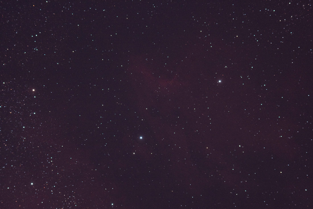

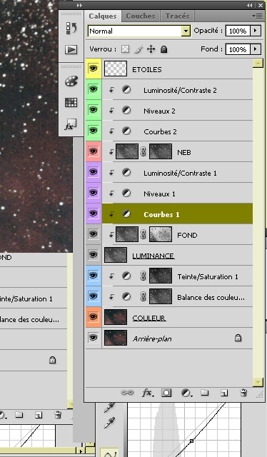

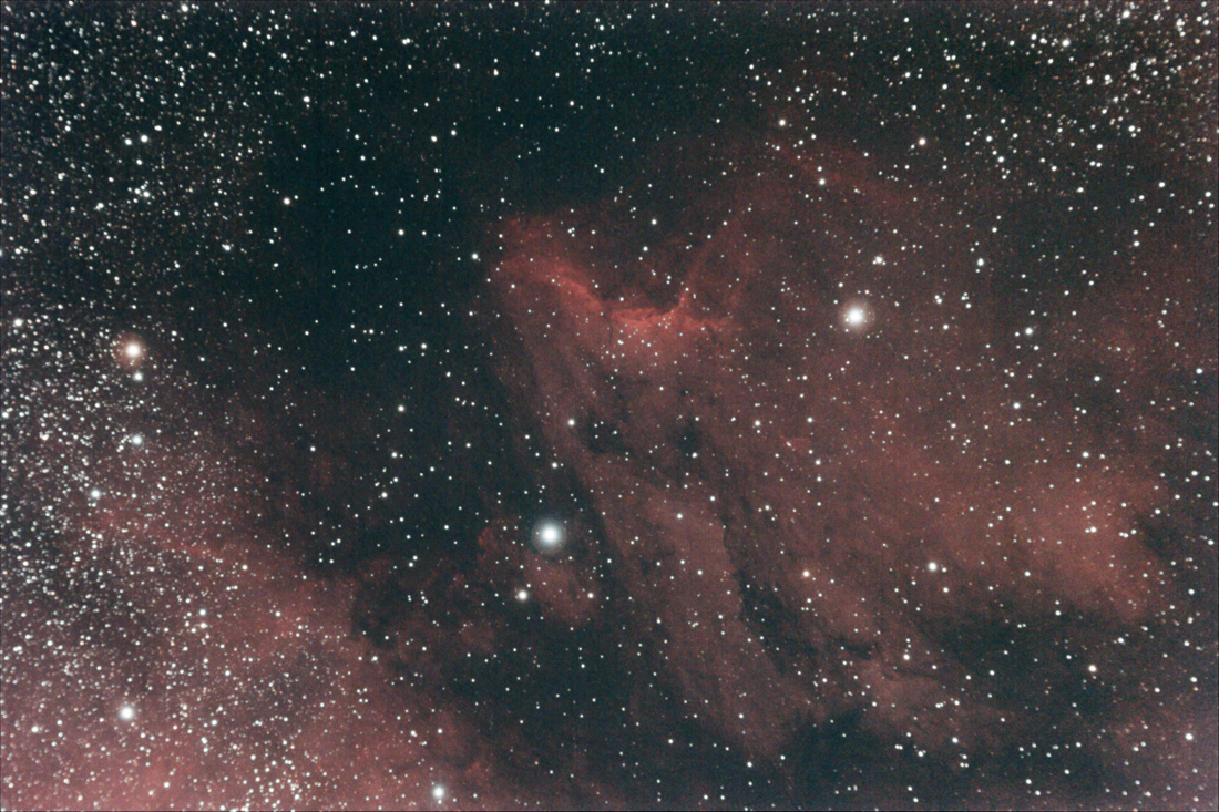

La nuit du 15 au 16 juillet a ete plus que chaude, alors on craignait le pire; ben non... c'est pas trop la cata bien que le traitement a ete assez delicat( voir les calques).
MES et MAP par l'incontournable Line qui decidement s'y entend.
38 poses de 5mn
11 darks
5 flats
11 offsets
registration DSS et traitement Tochop
le tout avec la 80ED et Le 400D defiltré sur HEQ5.
la tite brute
l'image
les calques

Joli!
dommage cette trame (surtout en haut à gauche) qui curieusement ne se trouve pas sur la brute
tu as peut-être un brute qui dec...
ou des flats un peu faibles

Pour ta trame, j'aurais tendance à dire que c'est commun aux APN (mais pourquoi ... ??? ) ... c'est dû au fait que tu ne fais (apparemment) pas de dithering (décalage entre les poses) ... du coup, comme tu guides (très) bien, tu retrouves en quelques sortes (je pense) les défauts du capteur ... ;)
Edit : si, on la voit (en tout cas moi) sur la brute ... c'est zarbi ton truc !

salut loulou sa vas tient je tes enlever la trame sur ton images en se moment je n'est pas fait grand chose ,mais mis hâte,j'espere ne pas te vexer en la retoucher
[ATTACH]12901[/ATTACH]

yoyo c'est quoi l manip pour virer la trame ???

yoyo26 rahhh encore des script payant comme gradientXterminator sont chiant de faire payé le plaisirs des yeux.
et oui je sais xanax il sont chiens et en près de 22 euros mais tu sais sous astrolabo il y a 2 ou 3 de gratuit venant de chez eux mais faut avouer que ses petits scripts rende parfois bien des service croix moi.
yoyo
salut stseiya bien un gentil petit script que decrit plus haut car je suis comme loulou des fois quand la machine je bien guider sa me fait des trame mais aussi quand la lune est pressente avec mon filtre ir/uv sur une lulu il le faut
yoyo
Tout a déjà été dit. La trame mise à part, c'est un très beau Pélican, plein de détails et bien traité. Bravo à vous deux.

Si tu te sers de "imageshak" tu peut redimmensionner tes clichés.il y a un case à cocher, et il te sors la photo au format 640x480 pour forum. Que tu mets dans le post en te servant du logo "insérer une image"
