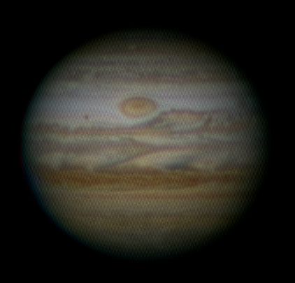

Par exemple, j'ai pris la vidéo de Jupiter (voir http://www.astrociel.net/videos_astronomie.php#29). Après traitement perso sur Registax, ça donne ça :
13594-1284062655.jpg.
C'est pas terrible-terrible mais je ne sais pas où j'ai loupé quelque chose :?: ! Ah, c'est tout un art le traitement d'images :rolleyes: !
sur registax, utilises un maximum d'images, ton resultat est pas mauvais, la trame peut etre eliminée avec les curseurs 5 ou 6 il faiut eviter le numero 1, et la fonction drizzle ameliore parfois le resultat, regarde mes copies ecran, la courbe gamma eclaircit l'image, c'est un art et un defi, mais intéressant, je pense que ta demarche est bonne , j'ai un ciel pourri et je met le temps a profit pour m'exercer au traitement, mais je te rassure, c'est pareil pour moi, pourquoi telle action marche , la mecanique des algorithmes de traitement sont assez mysterieux, j'en connait quelques uns mais beaucoup sont à approfondir
Merci indyanhorse, je pense que tes conseils vont m'être très utiles. Il faut surement faire des tonnes d'essais avant d'arriver à trouver les bons réglages. Trame, drizzle, courbe gamma ... tout cela est encore un peu du chinois pour moi, enfin avec de la patience on doit finir par y arriver !
