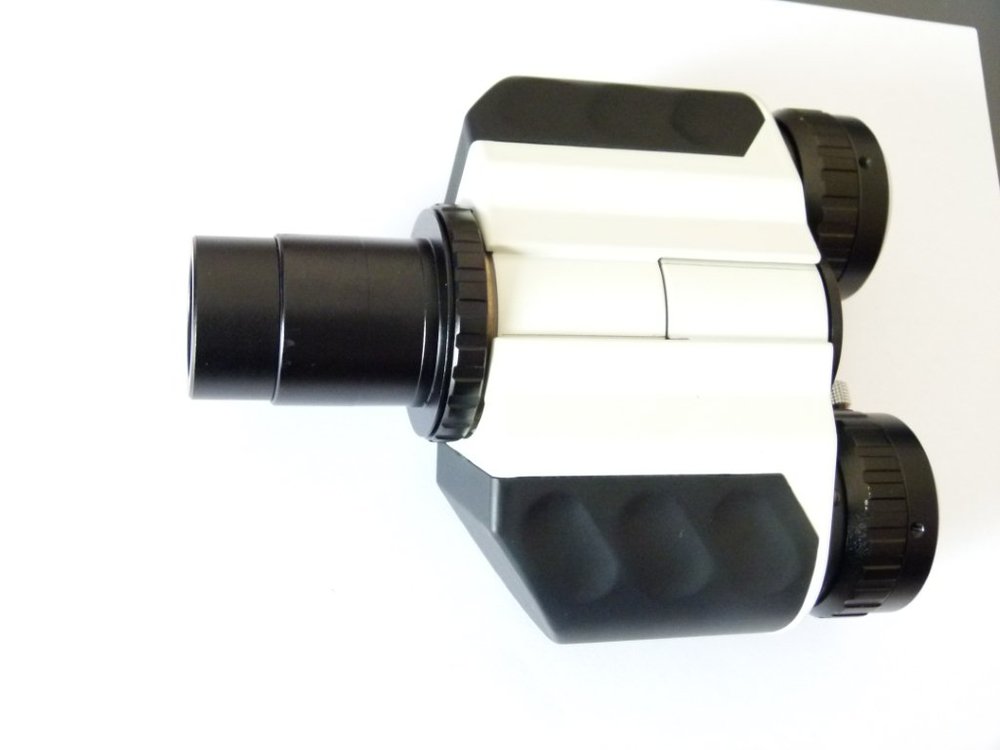

tous est dans le titre.. je suis moi meme depuis peux un heureux propriètaire
se cette superbe tete binoculaire.. alors je me suis dit.. pourquois pas un poste qui pourais regroupé toutes nos questions et réponses sur se "bijou":wub: ...

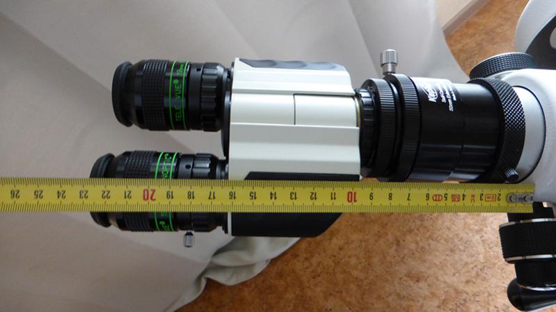

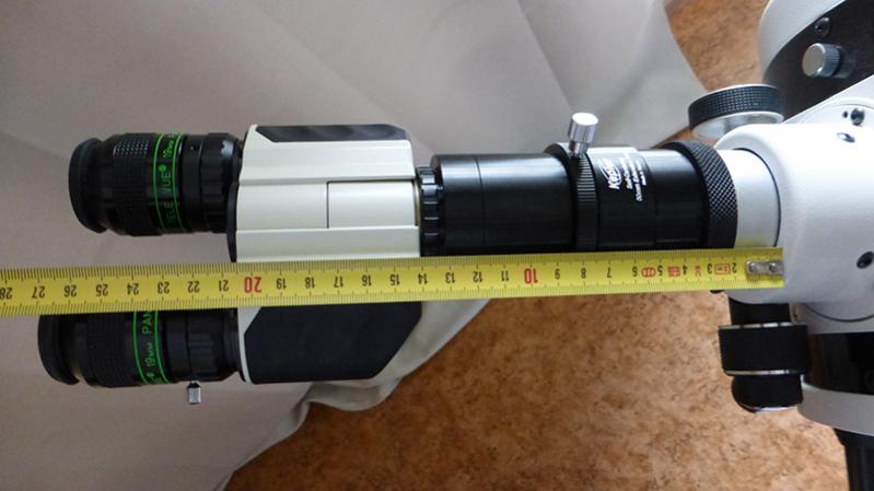

D'abord quelques constatations :
1) Vignetage de la sortie si on utilise des oculaires qui ont plus de 21mm de diaphragme de champ. On peut donc utiliser des 19mm Panoptic ou des 25mm Plössl.
Mais des 24mm Panoptic seront diaphragmés pour ne finalement pas donner plus de champ que des 25mm Plössl...
2) Le Glasspath 2,6x provoque des reflets. Est-ce que ça dépend de l'instrument utilisé ?
Ces reflets sont constatés pour ma part qu'avec la sortie droite (l'œil droit). D'autres témoignages ?
3) Utilisé avec une Powermate 2,5x j'ai du chromatisme !
Plusieurs explications possibles ; tirage trop important >11cm. J'ai lu que le tirage (excessif ?) avec barlow en général dégrade image.
La collimation modifiée du fait du porte-à-faux ? Pas sûr car je l'ai constaté sur un Mak 127 à f/d 12 avec une belle tache d'Airy comme on les aime.
D'autres explications ?
4) Avec l'OO de 300mm f/4 je peux faire la mise au point avec les Glasspath 1,7x et 2,6x. Mais dans ce cas le miroir primaire est remonté au maximum ce qui est problématique en utilisation mono car la map est trop lointaine (porte-à-faux). En réglage "normal" seul le 2,6x permet la mise au point. Ce qui est déjà bien.
Projets :
J'aimerais l'utiliser avec un instrument à f/4 et en planétaire.
Wargentin sur un autre post expliquait ses expériences :
Je me suis replongé dans mes notes que j’avais prises du temps où j’avais tout ce matériel (télescope à F/4 et bino Mark V). J’avais en effet testé toutes les combinaisons possibles, vu que F/4 c’est un peu « méchant » pour les têtes binos.
La combinaison Parracorr + glasspath 2.6x fonctionne, mais uniquement avec le Paracorr photo, c’est à dire sans le Tunable Top. Avec la Mark V, il faut visser sur le Paracorr une bague Baader T2 de 7.5 mm de longueur (référence n°25C), insérer le glasspath dans cette bague, et fixer le tout sur la tête bino. Avec la Maxbright, je pense qu’il faudra une autre bague, de 15 mm peut-être, pour mettre le Paracorr à la bonne distance.
Le grossissement total est de 3.3x, et la coma est complètement corrigée. Mais l’image est bien jaune, surtout sur la lune, et il y a trop de réflexions parasites à mon goût. C’est finalement la moins bonne des solutions.
Le gros glasspath pour Newton 1.7x fonctionne très bien, et supprime bien la coma. Si on veut pinailler, il y a un soupçon de chromatisme sur un télescope ouvert à F/4.
Comme barlow devant la tête bino, j’ai pu comparer la Powermate 2x et le FFC de Baader : la Powermate prend le dessus haut la main. Non seulement le star test est meilleur, mais en plus la Powermate donne moins de coma que la FFC ! Au prix où ce truc est vendu, ça fait un peu mal aux gencives. Disons que le FFC n’est pas optimisé pour les Newton à F/4.
En utilisant la Powermate seule devant la tête bino, le rapport F/D passe de 4 à 8, ce qui n’est pas optimal pour la tête bino : par faible turbulence, on peut voir sur la lune le chromatisme sous la forme d’un liseré rouge. Donc ce n’est pas pour les pinailleurs non plus.
Finalement, la meilleure combinaison que j’ai trouvée est la suivante :
- Powermate 2x, sans le tube noir
- Bague Televue pour Powermate PTR 2200 (cela permet de diminuer le porte à faux)
- Glasspath 1.25x ou 1.7x
Sur la Maxbright, on ne peut pas visser le glasspath directement sur la tête bino comme sur la Mark V, donc il faut en plus la bague Baader T2 n°25C de 7.5 mm, qui va se placer entre la Powermate et la tête bino, et qui recevra la glasspath.
L’amplification totale de cet ensemble est de 2.42x avec le glasspath 1.25x, et de 2.86x avec le glasspath 1.7x. La coma est bien réduite, il n’y a pas de réflexions parasites, et le star test est quasiment parfait.
Possibilité de se séparer du corps noir de la Powermate 2,5x également.
Donc pour moi ça donnerait :
- Powermate 2,5x (31,75mm) sans le corps (partie noire à dévisser pour la raccourcir et compenser du tirage)
- Adaptateur T pour barlow Televue Powermate 31.75mm
- Bague Baader T2 n°25C de 7.5 mm (pour placer les Glasspaths)
- Glasspath au choix
Estimations théoriques des coefficients :
sans GP ~2,2x,
avec le 1,25 2,8x,
le 1,7 ~4x
et le 2,6 ~6,5x
L'idée à retenir est à mon avis que l'on peut utiliser des barlows mais qu'il vaut mieux ne pas avoir trop de tirage (sûrement la même constatation avec les autres binos).
Attention une barlow x2 donne en gros x4 avec 10-12cm de tirage (chemin optique de la bino), ça fonctionne avec des grossissements modérés.
J'ai l'impression que le chromatisme devient visible quand on commence à dépasser 1,5xD (selon l'instrument donc)...
Des remarques ? Des constatations similaires / différentes ?
Donc limiter le tirage pour une utilisation planétaire.
Quelqu'un sait comment adapter la partie optique de la barlow télévue 3x sur le nez de la bino ? Des boutiques d'usinage de pièces ?
Je m'arrête là pour l'instant j'ai plein de tests à faire...
Amicalement, Vincent

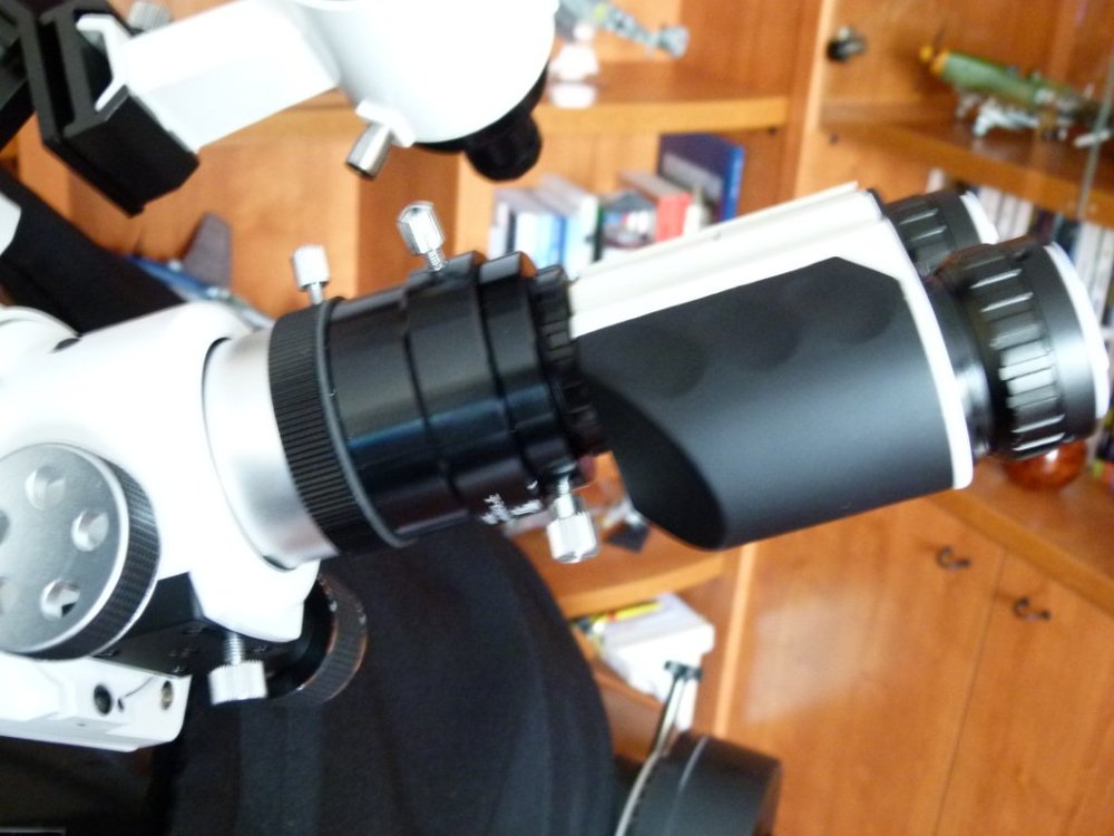

tu sais quois... je suis sorti avec mon astropote Cartouche;).. et j'ai voulu tester la bino et j'ai eu la mauvaise surprise d'avoir un tirage trop cours.. pourtan.. la bino + 2 PENTAX XF.. +le glasspath 1,7 .. et rien.. pas moyen de faire la map..:confused: quois faire ???:b:
Le 1,7x nécessite 7,7cm de recul. Le 2,6x n'a besoin que de 4cm, je pense que lui serait passé.
Pour tenter d'utiliser le 1,7x tu dois remonter le miroir Primaire au maxi en jouant sur les vis de collimation. Mais ça ne sera peut-être pas suffisant.
Dans ce cas utilise une barlow sans Glasspath (ou alors avec mais gaffe au grossissement).
Puré!:b: .. merci du conseille.. donc le 2,6 passe.. ou une barlow x2 ..
