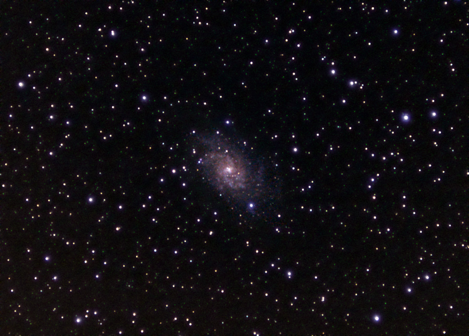

Pour saluer le mauvais temps je me suis attaqué à notre belle voisine M33, la plus belle galaxie de l'univers... :wub:
Il s'agit d'une série de 25 poses de 60sec datant du 9 octobre. L'image après passage dans DSS était tellement sombre que je l'avais laissée de côté. Mais après torture des niveaux et des courbes dans PS, elle sort ses couleurs... au prix d'effets bizzaroides sur tout le reste.:confused: Excusez les erreurs de dominante et de fond, je suis déjà bien content de voir quelque-chose avec ce matos modeste ;)
Une copie du fichier sorti de DSS, pour vous donner une idée. C'est à peu près ce que je vois avec les yeux... quand je la vois!
La finale (recadrage à 100%):
Nikon D70s et 135mm f/4 en // sur EQ2 motorisée AD.
Tu sais quoi Orionrider?
C'est du talent ça! A l'état pur, brut!
Ce que tu sors avec ton matos? En planétaire, en ciel profond?
Tout bonnement étonnant!
Toi sous un bon ciel, avec un matériel "gamme supérieure", cartonner ça va, et ferme!
Bravo et excellente continuation,
Patte.
excellente image ! bravo.
effectivement, si on n'a pas un appareil photo derrière son télescope, on ne voit pas grand chose?!? :(
tu as quoi comme matériel plus précisément? Merci.
chris
Merci les amis :)

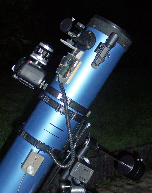

APN Réflex Nikon D70s (non modifié) en // sur un SkyWatcher 130/900. Monture EQ2 motorisée en AD avec le moteur analogique. Logiciels Registax, DSS et Photoshop.
Mes objectifs sont de très vieux Nikkor (pré-AI) hérités de mon grand-père. Gros avantage, la MAP s'arrête à l'infini, c'est déjà un souci de moins. Ils ont un bon piqué, peu de réflexions interne, pas beaucoup de chromatisme mais énormément de coma. J'utilise surtout le 135mm f/3,5, mais j'ai aussi un 85mm f/1,8.
J'ai ajouté un 3e anneau sur le tube, qui sert à porter l'APN. De cette façon, je peux garder l'APN au-dessus quelle que soit l'orientation de la monture.
Les photos sont faites à 30sec ou 60sec de pose.
Voilà pour le matériel. Après, il faut beaucoup de soin pour la mise en station et le réglage de vitesse du moteur. Aussi pas mal de patience pendant les prises de vues. Surtout que le Nikon n'est pas pratique pour l'astro. Et bien sûr il faut assimiler les logiciels. Heureusement, j'utilise Photoshop en photo diurne depuis quelques années, ça aide! :p

Voilà Chris, rien de tel qu'une photo ;)
L'APN est déclenché avec le retardateur ou une télécommande infrarouge pour éviter un bougé.
J'ai d'abord acheté le télescope d'occasion (90€). Ensuite, j'ai ajouté le moteur AD (petit boîtier noir, 30€). J'ai aussi bricolé une mise au point électrique dont on voit le boîtier de commande aimanté (en gris). L'APN est sur un anneau séparé, pour éviter qu'il penche dans le vide quand la monture est inclinée.
ouah! en fait je viens de comprendre que les photos sont prises directement par ton apn sans passer par le télescope!
J'avais cru que tu avais installé ton apn à l'aide d'une bague sur le téléscope pour avoir de telles images, je suis bluffé et je respectes entièrement ton travail et je dis +1 avec Syncopatte.
Ne serais ce que pour tirer une photo comme la tienne, j'étais prêt à dépenser des centaines d'euros à l'époque où j'avais envie d'avoir des images comme dans la section "photos et traitement" et comme la tienne.
Maintenant je sais très bien, qu'il y a pas mal de travail derrière tes photos finals et je te souhaite une bonne continuation .
