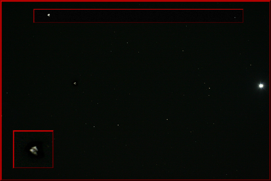

bonjour à tous,
Voici une autre méthode pour photographier la station spatiale: il faut rechercher le moment où elle passe à côté d'un astre connu.
Justement hier, ISS est passé depuis chez moi juste à côté d'Altaïr. J'ai donc repérer photographiquement les lieux en faisant une photo longue pose, enfin c'est relatif 10s, c'est cette photo que j'ai utilisé pour le fond stellaire. Ensuite, il faut attendre le passage, ah la voilà qui vient de l'ouest. Elle est déjà bien brillante, tout est prêt, ..., elle arrive dans le chercheur du LX90 qui est fixe sur Altaïr et la, je mitraille, je suis en mode rafale, 500ème de s, 400ISO, le 350D ne s'arrêtera plus durant tout le passage dans le chercheur. On regarde le résultat: 1 image avec ISS, OUF!!! :D
composition de l'image:
image principale addition des 2 images 8s pose et 1/500ème de s réduite à 30%
image du haut: morceau de l'image brute avec ISS et Altaïr à droite réduite à 30%
image en bas: vision à 100% de l'image sur ISS.
Conclusion: c'est beaucoup plus simple qu'un suivi d'ISS à la webcam, par contre c'est plus petit, il faut un objet connu sur la trajectoire et il ne faut pas rater son coup: 1 seule image réalisée!!

Visiblement cela laisse tout le monde froid ... ou perplexe !
En tout cas moi je dis bravo, parce que déjà je l'ai jamais vu cette station, et que deux, il faut y aller franchement pour arriver à lui tirer le portrait.
J'avais bien vu chez les 'ricains, des gars qui avaient programmé leur LX200 pour suivre les satellites et qui avaient capté ISS + la bavette accroché mais bon il y avait un suivi automatique.
Chapeau bas moi je dis !
Nota ; j'ai pas tout compris sur la prise de vue. Tu shootait au 1/500e de seconde et la station se voit ? Elle atteint quelle magnitude ? Je ne suis même pas sur d'avoir grand chose sur la lune à cette vitesse !
C'est quand même un balaise le Patrick!!! :be:
Moi non plus, je n'ai pas tout compris sur ta méthode, si ce n'est d'attendre le passage de l'objet près d'un repère celeste connu. Et à la webcam? c'est faisable? :?:
merci à tous,
pour le 1/500ème, il n'y a pas d'erreur, il faut ce temps de pose pour 2 raisons:
primo ISS est très lumineuse au moment de la prise de vue (mag=-1,7) elle est bien plus lumineuse qu'Altaïr dans le cadre du haut à droite.
secondo ISS est très rapide et à cette focale une pose d'1/100ème de seconde donnerait une image floue de la station.
Même en mode rafale(2im/s), le délai entre 2 poses d'1/500ème est trop long pour avoir 2 clichés consécutifs avec ISS dans le champ (environ 40' par 25' d'arc). La vitesse d'ISS à ce moment était de 51,7'/s.
A la webcam, bien sur que ça marche, mais là il faut la suivre et même avec le goto c'est loin d'être facile... le champ est minuscule!!! (voir le post du 3 septembre http://www.webastro.net/forum/index.php?showtopic=7336)
A+, Patrick

désolé pour le calculs mais ISS va mettre 1/2s pour traverser ce champ, dans ce cas précis, lorsqu'elle était haute dans le ciel. Son déplacement angulaire était de 51,7'/s. C'est pour cela que je n'ai qu'une image ;)
Son déplacement angulaire est bien sur beaucoup plus faible lorsqu'elle est basse sur l'horizon, mais dans ce cas on ne voit rien (faible luminosité, petit diamètre angulaire, ...).
