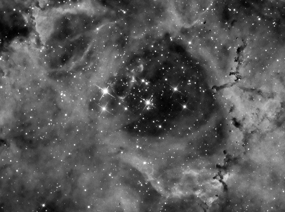

voila une image de ce que nous considerons comme une des 7 merveilles du ciel.
on l'a schooté a l'APN l'hiver dernier et le plaisir a ete le meme a la CCD; sauf que... le champ est reduit. pour l'avoir dans son entier il va falloir se fendre d'une mosaique. et on va la faire.
en voila le premier element.
les 20 poses de 10mn en halpha ont ete faite sur 2 nuits vu l'heure tardive a laquelle elle est disponible.
11 darks
11 offset
5 flats
registration IRIS et traitement Tochop.

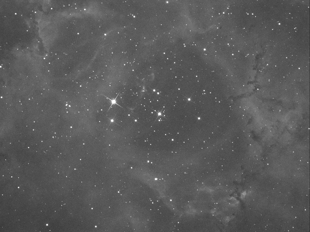

une tite brute
l'image
voili voilou
amicalement
Line et Loulou
80ED sur heq5 pro goto; guidage starschoot autoguider sur orion 80/400atik 314L+; filtre halpha
Oupppsss, nous en avons plein les yeux..:b: que de détails..
C'est vrai un peu dur le traitement. Mais ça passe quand même.

L'aspect 3D du cœur est d'une profondeur!!:wub:

Quelle tranche!!! Superbe!!
Énormément de profondeur et le 2ème traitement est mieux

Belle profondeur est les zone sombre et lumineuse sont très bien définit
A tu utiliser des masques de fusion sur ces zones
Il reste quelques px chaud mais c'est pour chipoter
il y aun un ron dans ta neb en haut a gauche a environ 50mm de gauche a droite et 20mm de haut a bas
Chose que l'on ne voit pas sur les brutes
Dis nous en + sur ton traitement
En attendant de vous lire
A bientôt . Eric
c'est vrai la 2eme est superbe bravo, c'est quoi le petit rond en haut à gauche ?
merci Jacko
heu... le petit rond? on dirait une bulle de gaz; ou vois-tu autre chose?

Comme Eric, je préfère la première version, la deuxième étant légèrement plus bruitée sur mon écran.
Ce coeur de Rosette est magnifique, j'aime le contraste des nébulosités toutes douces et des étoiles à aigrettes !

ben le rond c'est un pixel chaud recalcitrant que je n'ai pas pu enlevé; meme avec IRIS.
coté traitement : courbes et niveau habituels, puis un coup avec les Astronomy tools histoire d'egaliser le fond de ciel. et pour finir : selection des etoiles et 2 callques avec masque de fusion. 1 pour la neb et 1 pour le fond de ciel, ce dernier passé en negatif. voila
merci a tous de votre visite et de vos avis. nous allons en tenir compte pour selectionner l'image qui ira sur notre site.

Salut Lou et Line, Autant j'adore habituellement vos prises...
Autant sur ce coup là, je suis pas franchement convaincu...
C'est un excellent shoot je dis pas du tout le contraire, ca regorge de signal, mais je lui aurais préféré un version encore plus douce que la 2. Mais bon, la photo est un art ou les gouts personnels influencent le resultats final.
Pour moi la une à une meilleur gestion du bruit
Et la 2 et déjà bcp plus douce...
Ne la change pas, si toi vous l'aimez bien comme ca!!! mais je ne serais pas étonné lors d'une période de gros nuages que vous décidiez de la retravailler ;) comme moi :D

Bravo du bon boulot Loulou ces le traitement plus les plugs çà fait des ravages .
Salut L et L,
Un bien beau coeur de salami,bravo.Une remarque:
-ta première est trop lissée
-ta seconde est trop bruitée
What else? Un petit compromis entre les deux.
Jean-Pierre

merci a tous de votre visite, Stef, Lucien, Siegfried, Xanax... tout vos avis sont bons. et tu me connais JP je vais la retraiter a moment perdu( quand il flottera ou pendant mes repos).
bon pour Eric( et les autres bien sur si ca peut leur rendre service)
apres la selection des etoiles que tu sauvegarde dans un calque independant( la evidement tu as memorisé la selection), tu dupliques 2 fois le calque de ton image deja traitée.
tu intitules le premier Nebuleuse( par exemple) et l'autre fond de ciel.
ensuite, sur le calque nebuleuse tu vas sur l'onglet couche et tu selectionnes la couche la plus representative de ton objet. sur une image couleur la bleu est souvent tres bruité. je choisi souvent la verte. tu clique ensuite sur l'icone la plus a gauche( en forme de soleil) afin de recuper la selection et crée ton masque de fusion.
tu retourne sur l'onglet calque, tu te positionnes sur le calque nebuleuse et tu clique sur l'icone afin de créé ton masque( si tu ne sais pas faire je te ferait des copie d'ecrant) .
la tu peut appliquer le traitement que tu veus : accentuation, netteté optimisé ect.
a present reste le fond de ciel.
tu te positionne sur le calque correspondant et tu fait un flou gaussien de 2 pixels environ.
ensuite tu revient sur le calque nebuleuse et tu fait un clique droit sur son masque. tu selectionne" ajouter un masque a la selection" ; la selection se met a clignoter. tu retourne ensuite sur la calque fond de ciel et tu crée ton masque qu'il suffit de passer en negatif( Image/ Reglages/ Negatif/) ainsi le flou gaussien n'aura d'effet que sur le fond de ciel. reste a mixer l'effet des filtres des 2 masque. tu vas sur le calque nebuleuse et tu met sont opacité a 50%.
voila c'est fini; ca peut paraitre compliqué mais avec de la pratique ca va vite? il existe surement aussi d'autre methode mais c'est la seul que je connaisse aujourd'hui.
si tu as un souci n'hesite pas.
amicalement
Loulou
