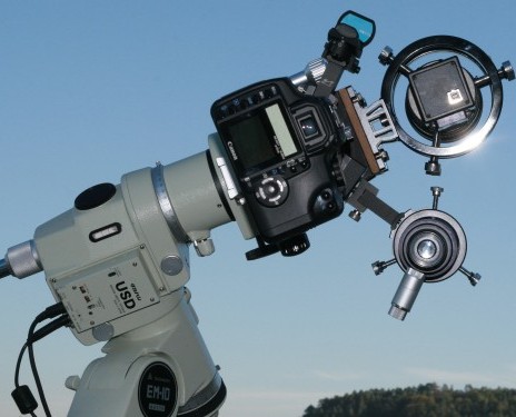

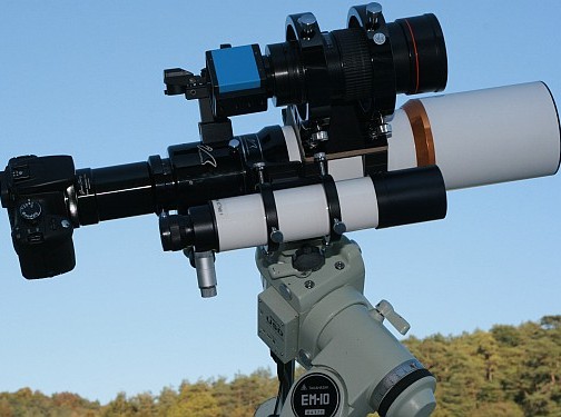

Voici ma config autoguidage : 80apo/reducteur0,8x ou non/350Dbaader/EM10USD/canon200L+DMK.
Aucun soucis ce flexion, de guidage, de difficulté de trouver des étoiles guides (avec une ouverture de 2,8 ... il y a le choix !) : tout le bouzin est monté/mis en station/pointé/focalisé/calibré .. bref en ordre de marche en 45minutes. Parfait pour ma pratique en dilettante.
Les colliers de guidage WO sont nickels pour préserver mon 200L
