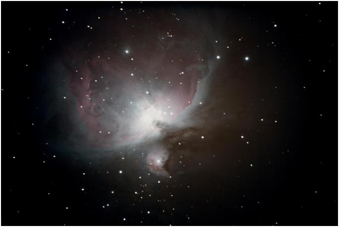

J'ai fait ma première image hier, en choisissant M42 (attirante la belle :be:).
Le setup : C8, monture HEQ5 Goto, réducteur de focale 0,63, APN Canon 1000D non défiltré, 800 iso.
25 poses de 60", 11 darks, 13 offsets, pas de flats.
Traitement sous Iris.
Image faite en banlieue toulousaine (pas loin de Ramonville Saint-Agne pour les toulousains).
Voici la full :

C'est ma première alors n'hésitez pas à me donner des conseils pour améliorer les prochaines.
Elle n'est pas mal, elle manque un peu de signal pour 25 minutes, mais à Ramonville, c'est dur de faire mieux...
Juste ton fond de ciel est trop noir chez moi, les étoiles sont cisaillées. Et il faudrait voir la full mais il me semble que tu as un petit problème de glissement de l'image, sans doute que tu n'autoguides pas ? Si tel est le cas, va falloir diminuer le temps de pose ou faire une mise en station plus propre.
En tous points d'accord avec IIIIIKK avec en plus je pense un léger décalage de la mise au point.
Ceci dit, pour une première photo elle en jette ! j'aurais sauté au plafond si ma première avait été comme ca ! (d'ailleurs j'ai sauté au plafond et c'était concrètement une super m...de en comparaison :p )

c'est une belle version et pour les petits détails c'est pour la prochaine fois

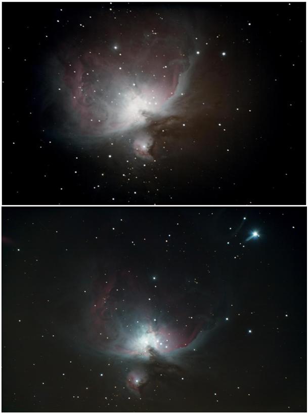

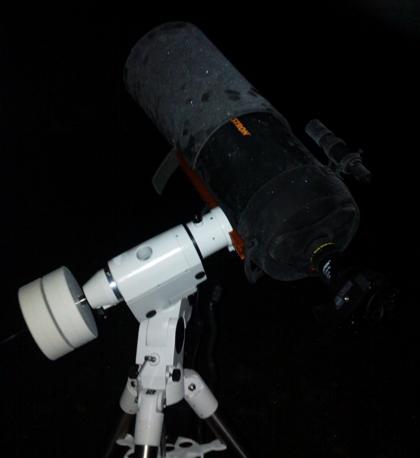

Image du matos vers 23h00, l'APN avait du mal et la raquette du goto plantait et le ciel était super (dommage j'ai du écourter la séance).
Pour ma part elle est mieux procède par calques récupère le cœur de celle-ci et colle le sur l'autre .
Merci à vous deux ;)
Oui, je me suis appliqué sur la MAP.
Va falloir que je découvre GIMP pour faire notamment des calques.
A quoi est du ce reflet en haut à droite sur la deuxième photo ?

J'adooooooooooooooore la photo du Setup givré

Le reflet est du je pense à la conf optique
Les poses de 60" (et le ciel) sont hélas trop courtes pour faire ressortir les extensions mais je trouve que le 1000D non défiltré s'en sort plutôt bien
(dans le rouge of course )

Les reflets peuvent être dus donc au montage optique : C8 + réducteur de focale + ANP ?
Cela peut être corrigé ?
Ces reflets apparaissant à chaque cliché. :cry:
