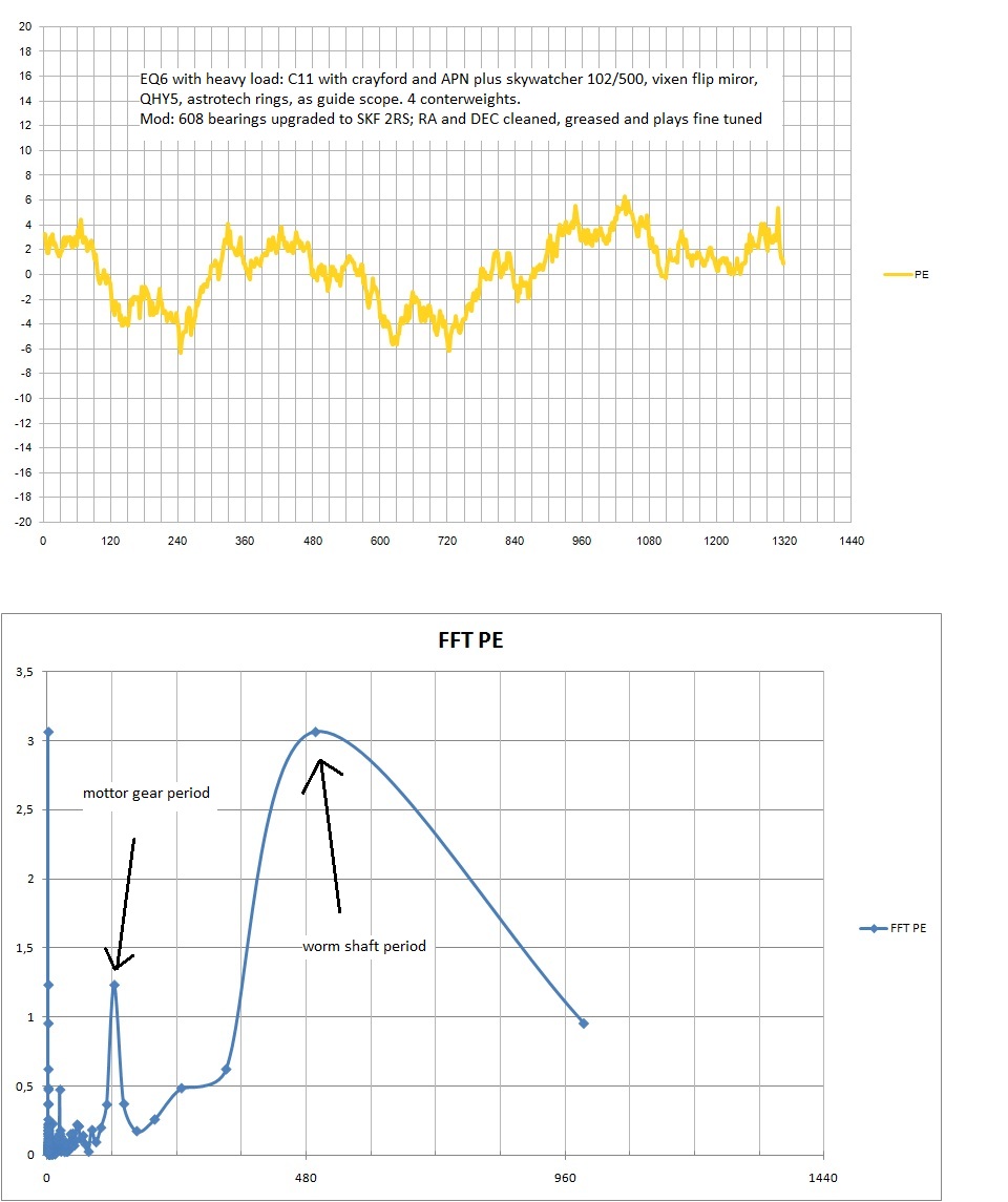

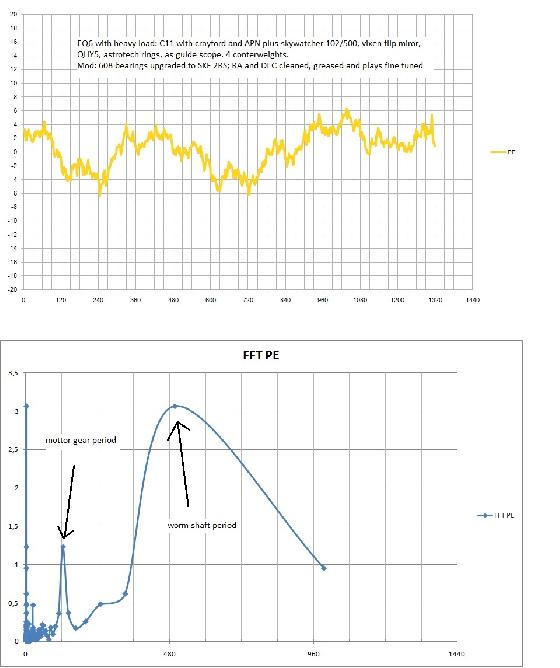

Salut, bon la mienne est une noire upgradée avec le kit goto. Elle a été démontée nettoyée graissée (graisse Li Mos2 pour la VSF et la couronne, graisse au téflon pour les pignons de réducteur). Les jeux des pignons et de la vsf ont été réglés. Seule modif, remplacement des roulements de VSF par des SKF. Un de ceux d'origine était défectueux. J'ai aussi essayé des AEBC7 de roller, mais EP beaucoup plus importante, les flancs n'étant pas aussi rectifiés que les SKF. L'EP finale est de +/-6". L'EP d'origine était de +/-10" et plus cahotique. Le test de suivit ci dessous est fait avec une charge de 18Kg (C11+80ED+CCD+flip+oculaire+PL1M). Le pic à +2.5" est du à une rafale de vent (même remarque pour le dec). Suivit en ST4 à x0.25 par PL1-M sur 80ED en superposé sur le C11 avec anneaux astrotech (c'est rigide). Guidemaster sur PC pentium M1.7Ghz 512Mo sous XP 32. stack de 3 images de 0.3s dans guidemaster. (il reste une petite composante à 120s due au pignon du moteur de l'AD)
l'AD:
en DEC
PE (faite avec un setup légèrement différent: APN et guidage SW 102/500 environ 200g de moins)
Comparaison PE avec charge légère: SW102/500+flip+PL1-M
PE d'origine:
PE avec roulement de VSF AEBC7 de roller
PE avec roulement de VSF SKF

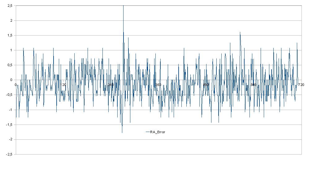

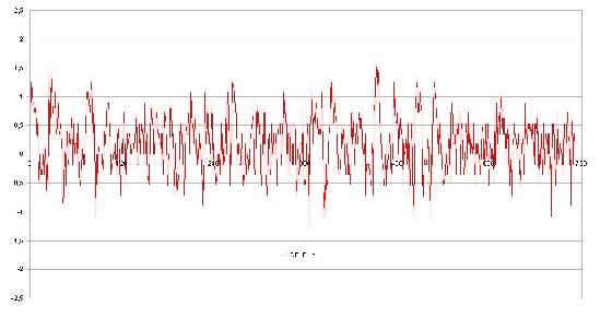

J'ai attache mes perfs de guidage avec deux 80ed en parallele sur EQ6 blanche goto avec tout le matos, enivron 10kg. Je guide avec GM par contre sur 2.5 sec ce qui semble t'il est trop long Je vais donc essayer de stacker les des poses courtes et voir ce que cela donne car j'avais trop de zig zag. Le reglage dynamique etait a fond mais encore probablement lie a mes temps d'integration trop long.
Si le temps le permet, je vais retenter avec 0.3 sec x 3 (stack).

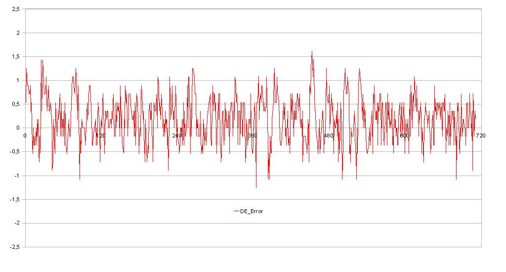

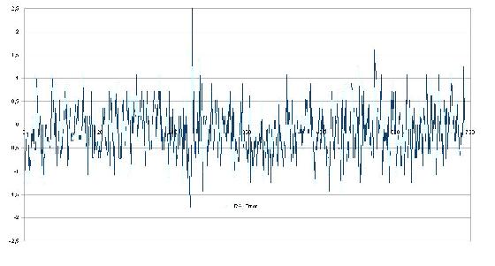

  • 10 mois plus tard...

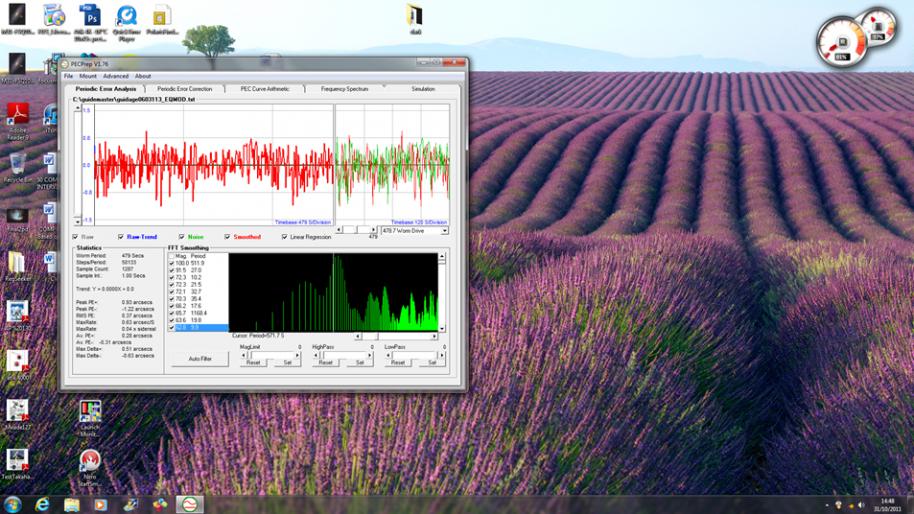

Bonsoir Christian,
Apres pas mal de test, je reviens avec une courbe interessante.
Je pense que je me rapproche du +/- 0.8". Le soir ou j'ai realise le guidage, j'avais pas mal de turbulence (3.5" de FWHM) donc pas optimal.
J'ai encore en tete de reviser certains parametres pour passer sous la seconde en max mais cela reste plutot positif.
La courbe est entre + et - 0.8" donc et les infos sont les suivantes:
Peak + : 0.93"
Peak - : 1.22"
RMS : 0.37"
Moyenne PE + : 0.28"
Moyenne PE - : - 0.31"
Merci de tes commentaires
