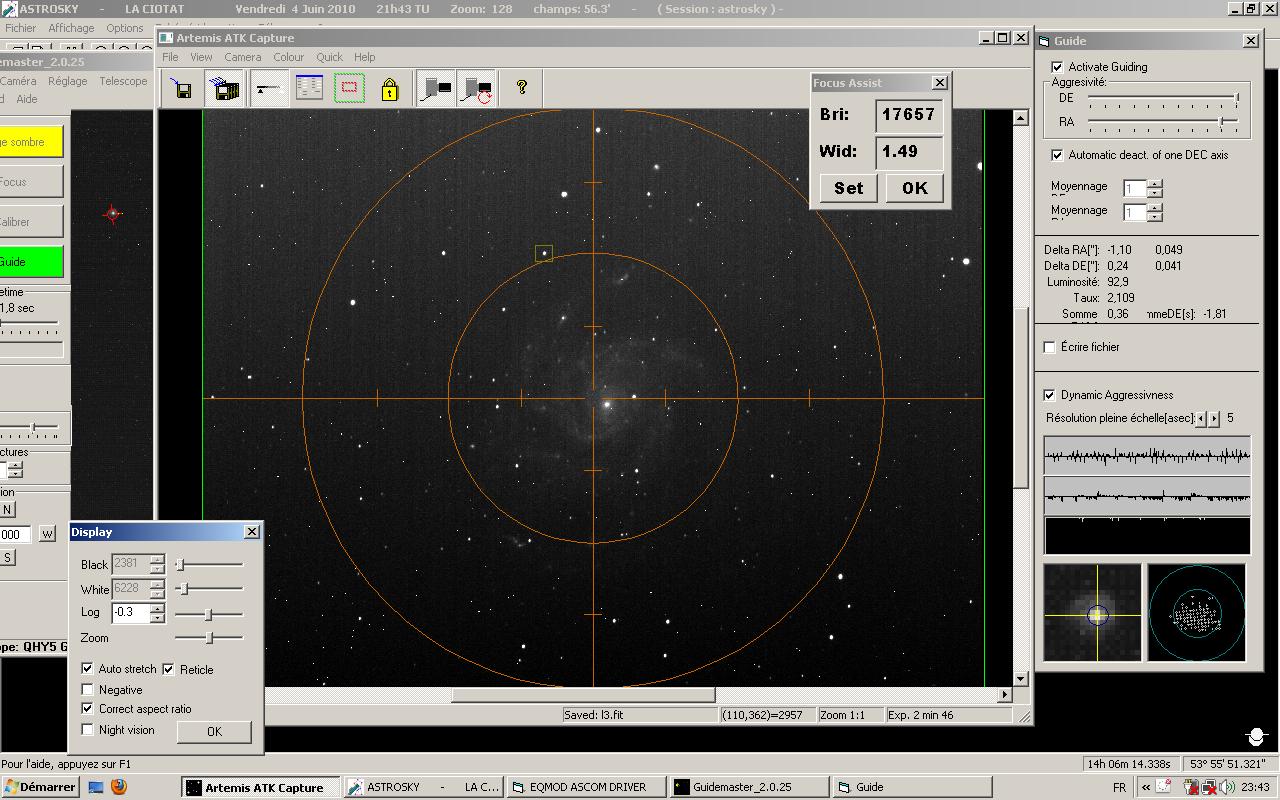

Si il y a un port ST4 sur la monture & un port ST4 sur la caméra d'autoguidage, simple câble RJ112 suffit pour autoguider !
Tu peux trouver en occase des CCD n&b à petit capteur (style DSI I ou DSI II ou statshoot ) moins cher que la lodestar...
Ci joint un screen shot de GM et de la PL1 M
Cordialement
Pascal
