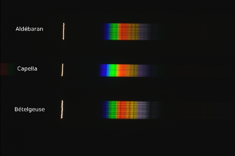

Je remonte ce post parce que j'ai essayé le star analyser avec un APN EOS 350D complètement défilté ( sans filtre de remplacement ) et voici le résultat brut , obtenu au foyer d'un C9 sur 3 étoiles choisies complètement au hasard , avec la méthode de quelques secondes de filé ( je suis habitué aux fentes sur les spectro .... )
lien pour l' image full :
http://prem1.hiboox.com/images/4511/135c09846e5a765b1033aaee7c64918f.jpg
On constate que les spectres se continuent en effet bien au dela du rouge . Je pense même qu'il y a par la suite recouvrement avec le bleu du spectre d'ordre 2 ce qui donne le violet ?
La raie très sombre dans " l'infrarouge" ( jaune orange ) est elle caractéristique de l'atmosphère ( molécule d'eau ? )
Comme j'ai quelques élèves qui veulent travailler sur ce thème en TPE ou TIPE , je pense que cette première manip possède quand même quelques avantages pédagogiques . ( je peux également avoir à disposition un 350D non défiltré => on pourra comparer )
J'ai aussi une DSI III que je pense utiliser dans un deuxième temps ( ça me gène de commencer par des spectres en NB avec des élèves ... )

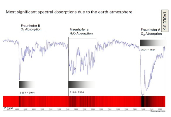

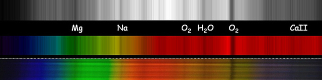

Bonsoir Gg,
J'ai superposé ton spectre d'Aldébaran sur un de mes anciens spectres tres basse resolution pris avec une diapo Jeulin 140t/mm non blazée, mon MAK 180+ PL1-M.
Les 3 bandes sombres dans la partie orangée au delà du rouge doivent effectivement correspondre aux raies telluriques décrites dans l' Atlas spectroscopique de Richard Walker.
De haut en bas :
- Mon spectre 1D d'Aldébaran issu de ma PL1-M
- Le spectre de synthese de Visual Spec apres calibration en longueur d'onde de mon spectre 1D
- Ton spectre d'Aldébaran où l'on distingue bien les raies telluriques, le doublet du Sodium et le triplet du magnésium.

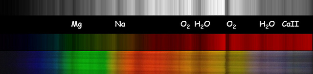

Idem avec Beltelgeuse :

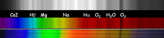

Idem avec Capella :
Extrait de l'atlas spectroscopique de Richard Walker :

Sinon pour l'apn, si tu y tiens, tu peux mettre une barlow pour faire sortir le foyer du 400. Tu atteidra alors facilement le focus.
Attention à L'IR oû on recommence à avoir l'ordre 2 qui se mélange à l'ordre 1 au dessus des 800nm, on le voit bien sur tes spectres 2D, le violet coté rouge...
En plus c'est saturé de bandes absorption atmosphériques dans ces coins et y a pas grands chose à voir de vraiment stellaire, le triple du clacium vers 900nm peut être H gamma de l'ordre 2, fais gaffe.
