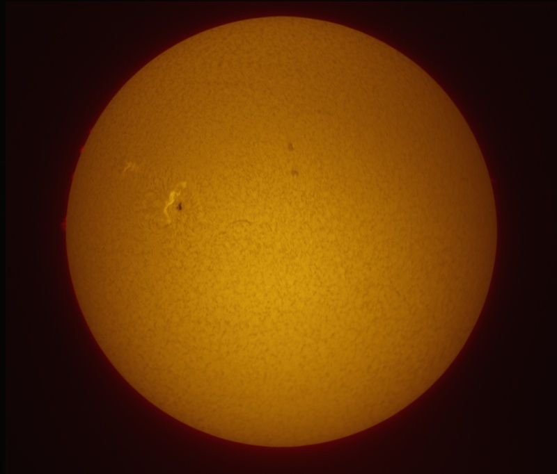

Oui, les résolutions que je vois pour des tarifs modeste ou équivallent à un apn sont de 640*480 (gloups!). Si on veut tapper dans des résolutions à plus de 1000 colonnes on est à plus de 1000 euros (1 euro la colonne :-)) ). Je sais qu'il y a d'autres avantages, mais voilà...
Pour la lecture, oui, merci, j'ai déjà lu un bouquin dessus, je connais à peu près les principes. Je parlais de référence matériel (style bague machin truc de telle marque telle référence, tel site éventuellement etc.)
C'est ce que je dis... C'est affreux... L'image est agrandie mais c'est de l'extrapolation de pixels et forcément ça se voit. De toute façon il n'y a pas de miracle, on ne peut pas inventer de l'information qui n'existe pas. 640*480 ca reste 640*480. Et en astro ou ailleurs bien sûr que si c'est capital. 'est ce qui fera la finesse du détail de ton image et qui parametrera sa capacité d'agrandissement sans perte d'information. C'est au contraire capital.
Si tu arrives a faire mieux avec un capteur cmos couleur de reflex, chapeau... Au reflexe faut s'accrocher pour y arriver.
Le seul avantage du reflexe c'est que tu n'auras pas besoin de faire des mosaïque si ton capteur est assez grand. Pour le reste le réflexe ne t’apportera rien de plus en planétaire. De plus, je ne pense pas que ton pst va apprécier le poids de la barlow + du reflexe et tu risques d'avoir du mal à faire la mise au point.
Puis quand tu parles d'extrapolation, je ne suis pas d'accord. Toutes les images sont acquises en 640/480 vu que ton capteur à 640/480 pixels aucune extrapolation. Si on ne sous ou sur échantillonne pas, il n'y aura jamais de soucis.

J'ai fait les 2 : photos du soleil au PST avec un CANON 400D et une caméra DMK21 . Il n'y a pas photo si je peux dire. Le résultat à la DMK est nettement mieux. Bien sûr pour avoir le soleil en entier il faut faire une mosaïque mais cela vaut le coup. Avec la DMK on voit bine la surface. C'est plus difficile avec l'apn.
