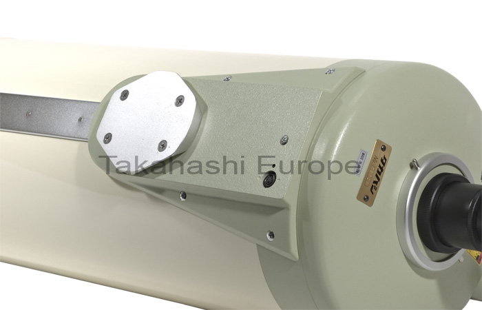

le µ250 a une fixation très spécifique. Donc directement sans bidouiler un petit qq chose, non.
Après mécaniquement tout est possible bien évidemment.
virer le sabot mâle (4vis) et mettre à la place une QA type losmandy (peut être en récupérant les 4 points de fixation du sabot.
voir site OU : mewlon-250_dovetail_700.jpg
Bref, il suffirait de disposer d'une NEQ6 (ou de modifier son EQ6 en NEQ6 ca on le trouve facilement geoptik ou pierro astro ou ...) et de se prendre une QA mâle losmandy dans laquelle on pratiquerait 4 trous.

Merci Titix,
J'allais justement poster cette image :)
Pour des anneaux ça me semble compromis en raison de la présence de la platine de support du sabot. Ou alors prendre la version Mewlon 250S dont le tube est lisse et se fixe par des anneaux.
Effectivement Titix on doit pouvoir virer le sabot mâle et mettre un queue d'aronde mâle Losmandy à la place......surtout que j'ai déjà la tête Losmandy pour EQ6 de Pierre-Astro

Voilà, remplacement simple du sabot par une queue d'aronde en utilisant les mêmes trous, avec une boîte de forets standard et une perceuse tu as tout ce qu'il te faut!
Pas besoin d'anneaux, Mr Taka a dû placer son sabot au centre de gravité en ordre d'observation... ;)
