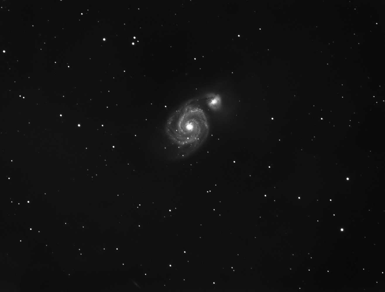

Bonsoir , a tout le monde,allez une petite m51 donc les brutes son a Goto 24 alias loulou,j'ai fait le prétraitement et traitement final pour ma part donc
m51 = 16 * 300 sec
11 dark
11 offset
7 flat
et l'images finale
Chouette!
C'est propre et net.
Dis-moi, tout en bas de la photo, on dirait une traînée? Serait-ce un objet connu que j'ignore (galaxie très lointaine)? Ou bien un détail sans importance (nuage de gaz)?
Chouette!
Aux alentours de M51, il y a beaucoup de petites galaxies. Et non c'est pas un nuage.
salut j11 et merci non il ne s'agit pas d'une tache mais bien d'une galaxie dont le nom m'échappe ,mais il est vrais qu'il y a plusieurs galaxie a cotée de M51

salut lionel
he ben tu en as fait une belle chose de ces brutes. bravo c'est parfait
quand a la petite galaxie il se pourait bien que ce soit NGC 5198 ou NGC 5173 , données de Redschift6.
amicalement
Loulou
salut Ardramus, merci du compliment et au plaisir de voir les tienne aussi
amicalement lionel
Ouep, j'ai regardé sur Stellarium; la seule dans la base de données qui correspondrait serait NGC 5198 juste en dessous et un peu décalée.

Sympas cette petite M51
Loulou pour l'info mon vieux Redschift 4 me donne entre 2 une petite IC 4263
Mais bon on a juste a 3 galaxies près :p

merci a toi eric oui j'ai vue aussi les galaxie au alentour mais celle ci n'avais pas de non sous winstar 2

Très réussi ce travail en équipe:) bravo à tout les deux;)
Par contre, petit probleme avec les flats? il semble qu'il y ait un cercle en bas à droite ...
merci Vle oui une très jolie galaxie qui cela dit les brute a loulou son très propres ,merci djdom oui le travaille en équipe paye le cercle il s'agit bien d'un problème de flat.

salut tres belle M 51
et je confirme pour la petite galaxie spirale IC 4263 mag. 15.07 (the Sky 5 )
amitiés
salut vicstar et merci et merci pour la confirmation de la petite galaxie

Arf comme quoi quand mon vieux redschift sort ses tripes où alors c'est dans les vielle marmite que l'on fait heu .......... :p
