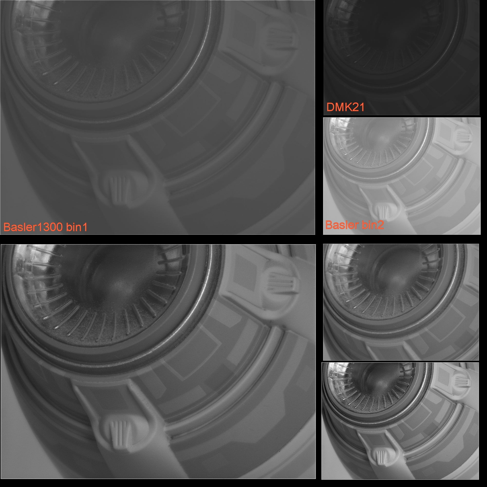

Bonsoir à tous,
je viens de recevoir ma nouvelle caméra : Basler acA 1300:wub:
évidemment il pleut!!! mais je vous montre une première image qui permet de comparer la Basler en bin 1*1 et 2*2 ainsi que la DMK21 avec les paramètres suivants:
t=200ms gain=mini DMK 8bits Basler 12bits additions de 100images
que de lumière en plus, ça me plait pour Saturne!!! et quelle définition en bin 1*1 pour le Soleil et la Lune.
En dessous, les mêmes 3 images sont retravaillées (niveaux, contraste)
Il ne reste plus qu'à faire des tests semblables sur le ciel...
à suivre donc,
Patrick

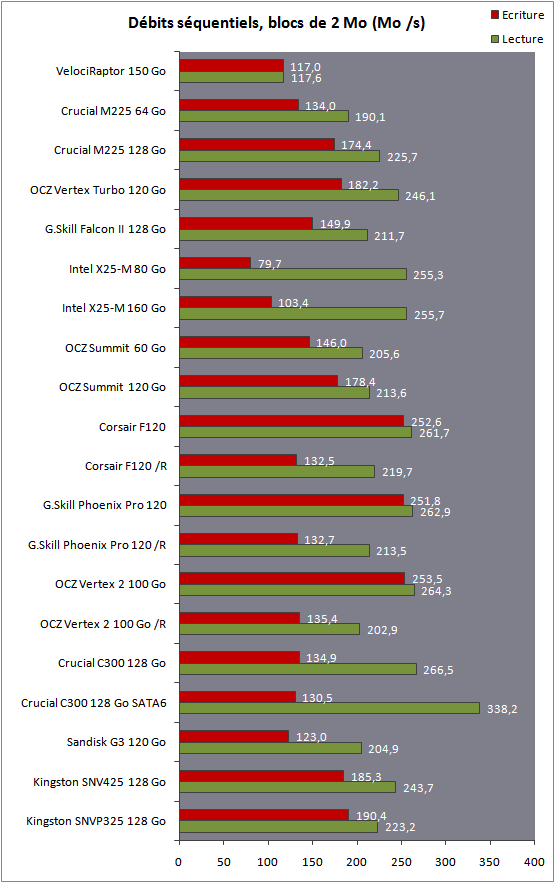

Pour un SSD avec une caméra Basler, je vous recommande de prendre un disque encaissant plus de 80 Mo/s. C'est le cas de la plupart des SSD récents :
