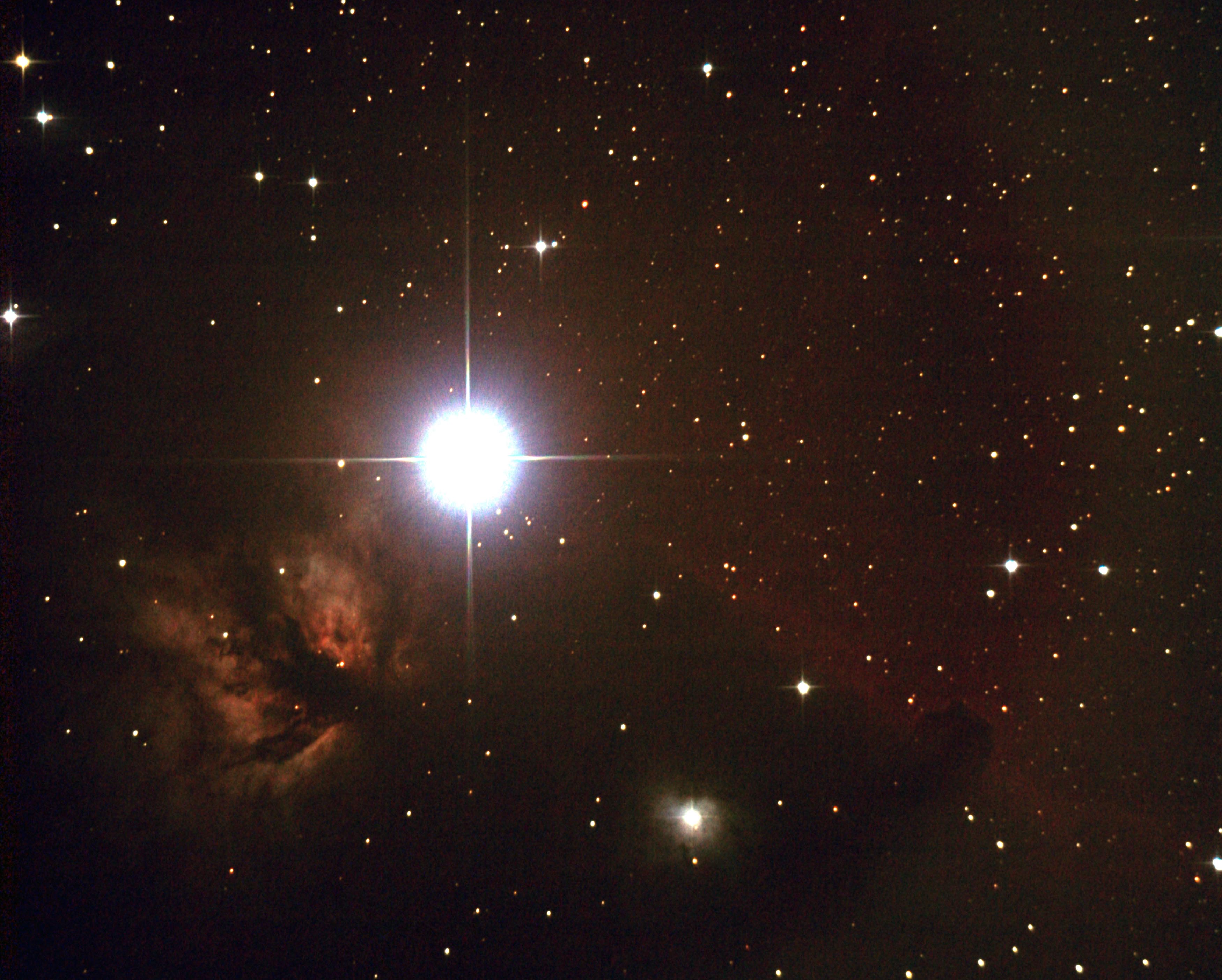

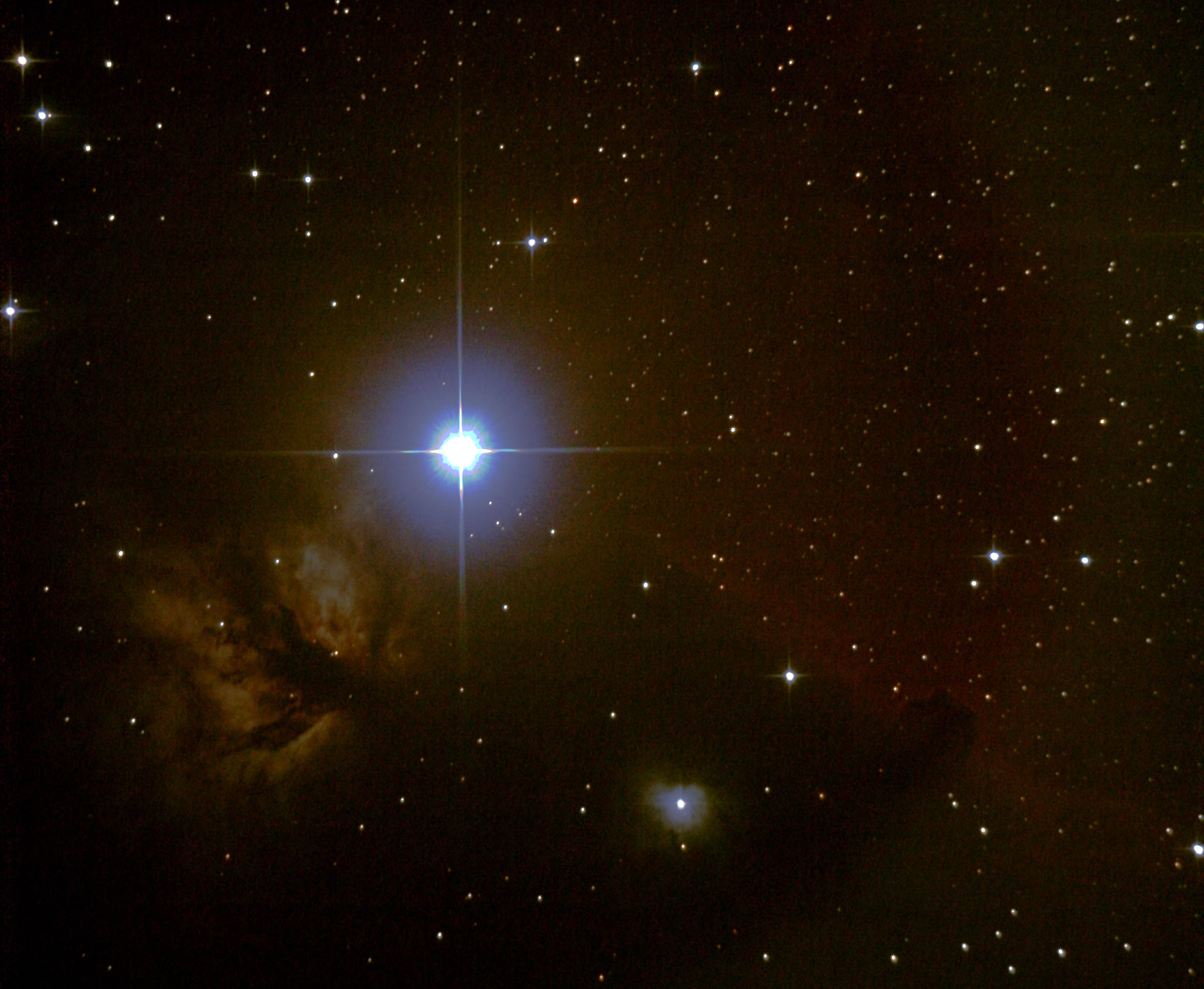

J'ai enfin trouvé un peu de temps pour trier et traiter mon image du samedi 5 février... par contre, grosse boulette, toutes mes brutes sont en JPEG :confused:
J'étais pourtant sûre d'être passé en RAW :s: Du coup, le traitement s'en ressent :cry:
J'ai testé deux sortes de traitement... à vous de me dire laquelle vous préférez.
Nébuleuses de la Tête de Cheval et de la Flamme
Photo prise à Saucats (33) le 05/02/2011 - Canon 350D au foyer d'un Newton 150 sur monture CG4
ISO 800 – 46 poses de 30s – 15 dark – 15 flat – 15 offset - Empilée sous DSS – traitement Toshop
Traitement en courbes avec balance des couleurs
Cliquez sur l'image pour l'agrandir.
Traitement automatique (niveaux, couleurs et contraste)
Du JPEG à la place dur RAW Roooooooh c'est pas bien ça ....
Je pense que ton APN n'est pas défiltré, tu t'en sors donc pas mal; je préfére la 2éme malgré Alnitak qui crache.
La prochaine, fait un peu plus de pose car 23 minutes c'est quand même léger pour cet objet peu lumineux. Bien cadré !
Mon APN n'est effectivement pas défiltré...
Des poses, j'en avais 140 à la base... mais j'en ai jeté pas mal... soit il y avait un léger bouger, soit des avions, soit des satellites, soit les loupiotes rouges des astropotes :confused:
Prochaine sortie, le week-end prochain si la météo est avec nous... je retenterais cet objet ;)
Joli résultat pour des poses unitaires de 30" seulement !!
A combien est ouvert ton scope ?
Pour le choix, difficile...je dirais une version mixte m'irait bien. ;)
C'est clair qu'avec des poses de 30sec et seulement 23min c'est vraiment un beau resultat :), je suppose que c'est un 150/750 ouvert a F/D5.
Je me suis permis de prendre tes deux images et des les superposer, ensuite un petit traitement pour les couleur et un défaut de flat je pense sur la droite du cliché, enfin un petit flou selectif
Vraiment pas mal le résultat que tu as :) .

bien belle cette prise,je vais la tenter(je dit bien tenter) avec mon 150/750 et le 1000d défiltré total,si ce temps de mer... veut bien se lever.

salut bon début mais la prochaine fois en RAW et entre 400 et 800 iso selon le sujet mais le dada 800 iso devrais aller ,bonne continuation bravo
J'adore le résultat :wub:
Tu a fais comment pour superposer les deux ?

L'addition par médiane te permettra de gommer les défauts des images, (satellites, etc...) et l'image est plus douce...
Essaye IRIS !

Belle image et beau coup de pate de moustickk pour l'affinage du traitement :pou:, et j'avais oublié qu'il n'est pas défiltré ton APN
Je dis bravo Rigel33 faut continuer .... et puis un jour peut-être autoguidage :be:
Avec toshop, les deux images, une en fond et une en calque en superposition. La modification sur les couleurs et surtout le retrait du défaut de flat à droite mon permis de récupérer pas mal de signal et le flou fini l'aspect esthétique :) .

Pour IRIS, on me l'a déjà expliqué... plusieurs fois... mais une fois à la maison, je zappe certaines commandes et c'est la cata :confused:
C'est tellement compliqué pour tout se rappeler... et prendre des notes quand il fait nuit, c'est pas le top :rolleyes:

Je te met un lien pour une technique qui, a l'origine sert pour le gradient, mais une fois que tu as bien compris le principe ça peux servir a plein de choses.
Si tu prend ton image et que tu force les niveaux tu vois a droite une zone verte en arc de cercle (surement le vignettage). C'est avec cette méthode que je l'ai supprimée pour quelle redevienne rouge comme le reste ;) .
http://astrosurf.com/lorastro/Traitement/Suppression%20des%20gradients.htm

Bien sortis ta tête de cheval et ta flamme ou on devine pas mal de détails.
Avant toutyes acquisitions et traitements fais toi une liste et tu t'en tiens à cette
liste.Au bout de pas longtemps cela deviendra instinctif.

JP, ce n'est pas la première fois que j'image cet objet... c'est le deuxième hiver que je m'y essaye et j'ai déjà nettement progressé par rapport aux clichés précédents.
De plus, j'archive toutes mes brutes (celles en RAW) et mes traitements en mettant des notes sur les processus choisis... ainsi je peux revenir dessus quand la météo n'est pas de la partie. ;)
Quand j'ai de bonnes brutes, je m'amuse à différents compositage et traitement... cela me permet de voir ce qui marche le mieux pour tel ou tel objet.
Mais avec ce dernier cliché, j'ai été dégoûtée de voir que je n'avais pas mis la bonne config à mon APN et sortie que des JPEG... donc je ne me suis pas trop pris la tête... je râle d'autant plus que l'image n'est pas si mauvaise au final...
