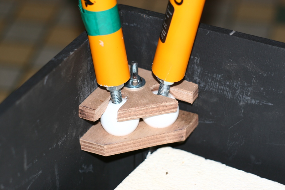

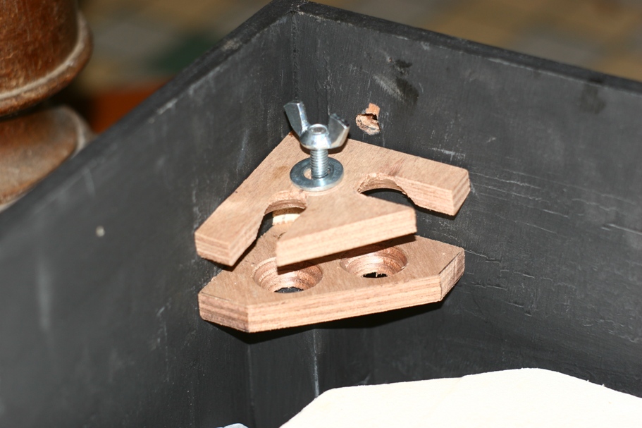

Pour les extrémités je vais y mettre des insères. De petites sphère d'environ 25 mm en plastique qui vienne se loger dans des orifices fait dans le bois.Un système de pince vient les plaquer dedans.C'est ce que fait P Desvaux sur ses instrument.
Ainsi le serrage se fait sur les petites sphère et non sur le tube.

Pour les fixations j'ai pris des boulons de 8 sur lequel j'empile des écrous et des rondelles, ces dernières étant légèrement inférieur en diamètre par rapport aux barres.
Ensuite je les colle dedans en utilisant de la pâte époxy.Sur l'extrémité des boulons je mets des sphère en PVC.
Je suis entrain de mettre en place les nouvelles barres.La fixation côté caisse primaire est fini. Reste à faire celle côté cage.
