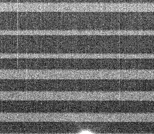

Les symptômes : quand je déclenche une pose, obturateur ouvert ou fermé, en plein jour ou à l'obscurité, quelque soit le temps de pose, quelque soit le binning, j'obtiens le même résultat, un fond d'image toujours à la même intensité.
En regardant le quickaudine, avec la platinum, lorsque celui-ci est connecté la led verte est allumé et une led rouge s'allume tout le temps de lecture du capteur. Avec l'audine, le led verte est allumée, mais à la lecture la led rouge ne s'allume pas.
Lors de l'achat il apparaissait sur l'image une série de traînées blanches disposées en plusieurs lignes espacées, plusieurs par ligne. Le vendeur en a conclu qu'il y avait un pb au niveau de la lecture du CCD probablement dû à une soudure défectueuse.
Avec mon netbook je ne retrouve pas ces lignes.

Voilà j'ai re-testé avec le même pc que les tests avec la platinum.
Ci-après les captures d'écrans montrant le pb.
Si vous avez une idée ?
Je suis preneur.
Romuald

Dans un premier temps, j'éviterais de l'utiliser ... et je testerais les alims du DB15, pour vérifier que tu as bien tes +15V et -15V utiles au capteur ... ;)
Si tu as un multimètre, essayes déjà ça !
