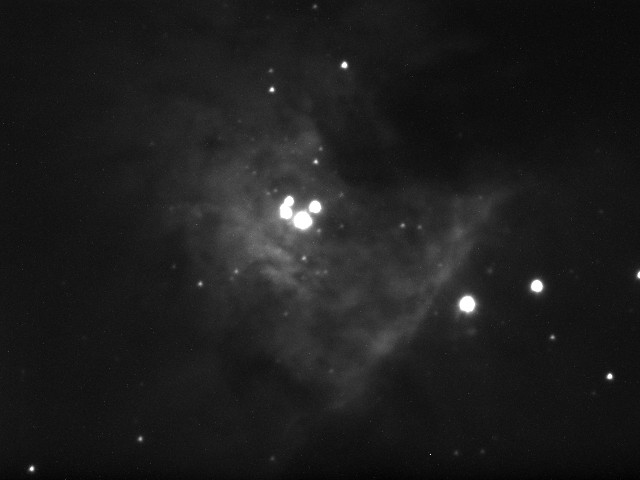

Voila pour l'image ... avec 2% de "sensibilité", DSS ne me trouve que 5 à 10 étoiles. Du coup cela semble toujours trop faible pour la registration !
Ce qui est fou, c'est que Registax sait parfaitement s'aligner sur le coeur mais bon, il ne travaille pas "pareil". La luminosité "finale" est identique à la luminosité initiale (on est plutôt en planétaire). Du coup difficile de tirer les tripes d'une image CP où le gros du travail se déporte justement sur la gestion des courbes de luminosité (vous m’arrêtez si je pense et si je dis des conneries).
