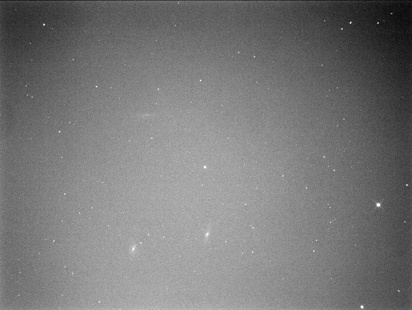

C'est du a quoi les coins qui sont plus foncés ?
(et même pas la même amplitude dans chacun des coins)

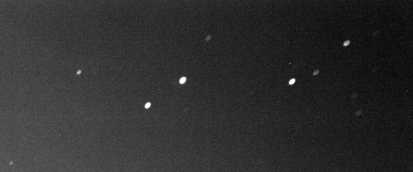

dans les angles :
au centre :

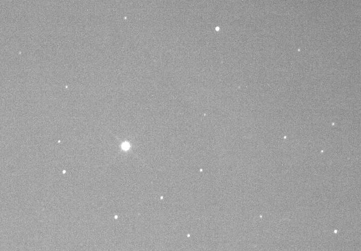

Mes étoiles sont allongées dans les angles mais pas au centre.
Pour le 1), j'espère que ca ne vient pas de la taille de mes filtres (31.75mm) car à l'achat on m'a dit qu'au delà de f5.5, pas de vignettage (et je suis à f6.9)
Pour le 2), ma megrez 90 APO doublet ne corrige pas les angles. Est-ce ca ?
Avec le correcteur ca disparaitrait ?
C'est surtout le 1) qui m'inquiète :(

J'ai la même cam que toi,ne te biles pas,c'est du vignettage,que tu enlèves avec les
flats.Pour les étoiles allongées,je pense qu'il te faut un correcteur.Moi j'ai shooté avec le
RC 8" sans correcteur,j'ai ce même vignettage.

Plus 1 avec Jean-Pierre, j'ai le même capteur et la même chose sur ma dernière photo prise, parcque je n'avais pas de correcteur et que je n'avais pas fait de flats. Le problème que j'ai quand je mets mon correcteur WO3 c'est que je passe à f/d 5 et que là l'assombrissement du au filtre apparait. Tant pis ce ne pas non plus super dommageable pour l"image. Mieux vaut mettre le correcteur et ne pas avoir cette allongement des étoiles sur les bords.

Point 1: dur à dire, vérifie juste que tu n'a pas d'obstruction en amont des filtres (comme un adaptateur de coulant en 31.75 par ex) mais que tout est bien en 2". Mais ça se corrige très bien avec des flats. Par contre le fait que ça ne soit pas symétrique est un peu plus embêtant. Il faudrait essayer sans filtre pour voir si ça vient de l'optique pas alignée avec le centre du capteur ou du filtre qui vignette.
edit: essaie de tourner la CCD d1/4 de tour pour voir si le défaut suit ou pas le mouvement, puis tourne l'ensemble CCD+filtre. Tu devrait pouvoir trouver d'où ça vient comme ça.
Point 2: c'est de la courbure de champ, comme sur toutes les lunettes. (en très gros, la distance de mise au point n'est pas la même en bord de champ et au centre). Elle est un peu plus génante sur les doublets que les triplet. Il faut donc un aplanisseur avec ce genre de grand capteur.
soit un aplaniseur simple comme l'astrotech (attention il faut une distance de 55mm à 60mm entre l'aplanisseur et le capteur) ou un aplanisseur réducteur, comme les WO. Le T4 est pratique car il est réglable. Là aussi il faut une distance de 56mm entre le capteur et le réducteur. Si ça ne passe pas avec la roue à filtre, il y a d'autres modèles avec des distances plus longues. (car il faut garder les filtres au plus près de la CCD dans ton cas)
A mon avis, quand ils parlent de "pas de vignettage" à f/D 5.5, c'est juste pour dire qu'il n'y a pas de vignettage non corrigé par un flat (qui produit donc une obstruction complète du signal ... par exemple avec un KAI11k et les filtres en 31.75, t'as 0 signal sur les bords et donc le vignettage ne peut pas être corrigé).
Hier soir, j'ai pu testé (rapidement entre les nuages) la roue à filtre et les filtres en 36mm. Là par contre, aucun vignettage n'est perceptible sur les images.

Comme tu le sais j'ai la même que toi, mais avec des filtres 36mm sur une roue EFW2 et au cul d'une FLT110, et j'ai le même "vignettage que toi".
tu trouveras ici les photos prises avant traitement et après (même si le coin bas droite après traitment est dégradé, car c'est une prise sur 3 nuits et j'ai eu des pb d'alignement)
https://sites.google.com/site/photoastro13/tutoriels/calibration
Comme tu peux le voir, le prétraitement avec les flat fait bien le boulot
Pour l'allongement des étoiles j'ai un TSFLAT 2 pouces qui fait un super boulot ! aucun allongement constaté
