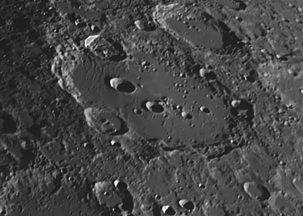

En premier le Cratère Clavius :

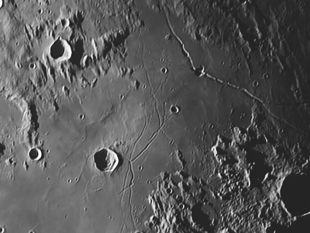

La région des monts Hadley

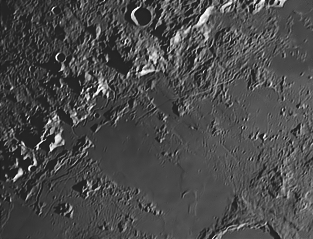

et enfin la région du cratère Triesnecker , la plus dense eet le plus connu des systèmes de rainures lunaires

Bonsoir:)
Pas mal tout ça mais le traitement est maousse costaud:be:!
a+
Va falloir proscrire les ondelettes supérieures au niveau 2 (du moins sur registax) nom di diou (désolé Valère, fallait que je la fasse...)
En plus je suis sur qu'elle ont du potentielles ces images. :)
Un peu trop de traitement aussi pour moi (tu a la main dure pour le coup).
Marc
J'ai gardé en moyenne 500 images , j'ai utilisé les ondelettes de niveau 2 et 4 dans registax
1 vers 40 et 4 vers 10.
Je tenterais avec moins d'images ce soir.
Sinon le Maksutov est à 4m de focale de base , fd/20
François
traitement un poil dur (pas mal de crénelage) mais c'est vraiment impressionnant
et ce ne sont que des premières! bravo ^^
François
500 ça fait un peu beaucoup pour la Lune surtout si la turbu était au rendez-vous :).
En général 100 à 200 sont suffisant dans de bonnes conditions, enfin il faut tester et descendre jusqu'à obtenir une image douce et nette sans endroits saturé de lumière si possible :).
Un peu trop de traitement et trop de gamma !
Dommage car tes brutes sont surement intéressante à exploiter avec un traitement plus approprié.
J'aurais aussi tendance à aller dans le sens de Moustick, réduit le nombre d'images et ne garde que les meilleures. De 500 passe à 250/300 pour voir. ;)
Albéric
Jolis plans lunaires. Pareil que Julien. :D;)
Quel est ton ratio d'images gardées ?
J'ai gardé environ 1/3 des images , triées par registax , je vais tenté de retraiter tout ça avec 200 images dans la semaine , J’avoue que j'y suis aller un peu fort sur le traitement , là je suis dans le ciel profond ;):wub:
OK, c'est donc acceptable, mais le ratio autour de 300 à 400 comme le dit Albéric est souvent le meilleur compromis. Surtout que ton total d'images est donc de 1500 images ce qui fait un AVI autour de 2'30 maxi avec un taux de 10 ips, attention à la progression des ombres au delà des 2 minutes si le grandissement est assez conséquent.
avec un taux de 10 ips,...
Valère, c'est une Basler GigE et on peut monter jusquà 122 images/sec ! :be:
Donc les problèmes d'ombres ne sont justement plus un problème !
Albéric
