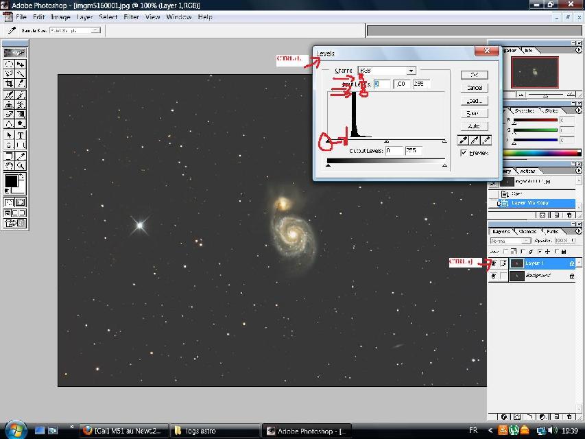

Sous To Shop
Appuye sur la touche CTRL + J, celas va dupliquer le calque
Selectionne le calque en cliquant dessus
Ensuite CTRL + L, une fenêtre va apparaitre, il te faut ramener le curseur de gauche jusqu'au pied de l'histogramme !

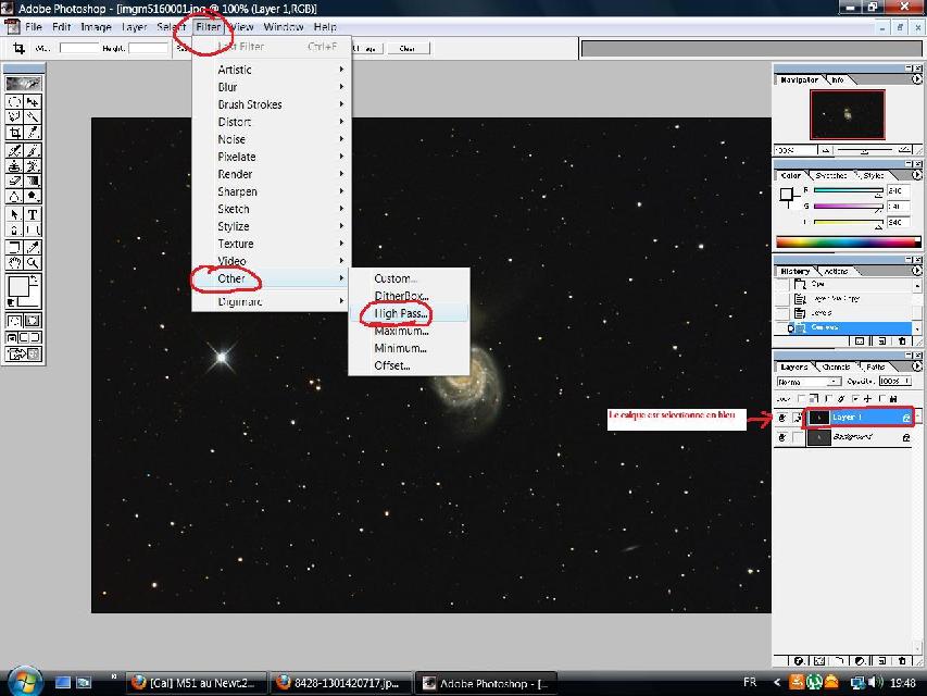

Ensuite il te faut faire le filtre passe haut

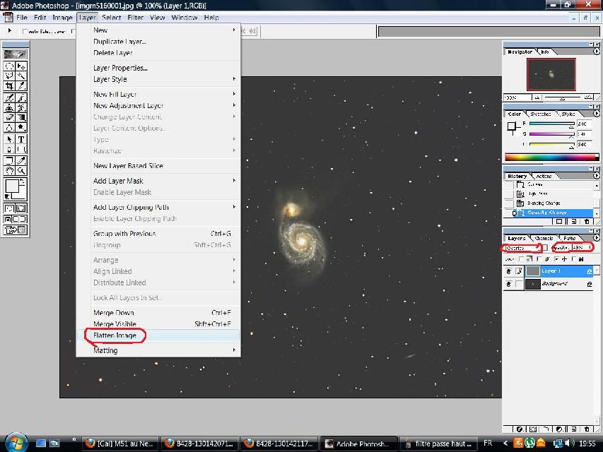

Le résultat va être "bizarre", il faut passer le calque en mode "Overlay" ou "Incrustation" en francais !
Régler l'opacité à ta convenance (ici 50%) et aplanir l'image !
