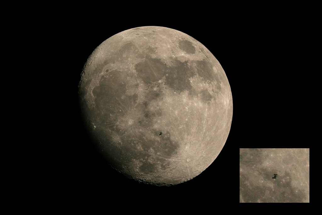

Hier soir, l'ISS passait devant la Lune à 23h07 à l'ouest de lyon. Nous avons donc entrepris une petite escapade avec 2 collègues dont Claude (Cpeg).
Arrivé sur place vers 21h30 et après 2 heures de préparation pour ne pas rater le passage de 710ms devant la lune, j'ai quand même réussi à programmer mon 350D en basse résolution :b:. Grosse déception :cry: donc...:confused:
Sur la rafale d'image, une seule aura capturé l'ISS à 500 kms de distance.
Configuration: C9.25 à f/D 6.3 sur monture CG5
Acquisition: 350D (en mode basse résolution 2M/pix) à 1/4000 et 1600iso.
L'image ci dessus est légèrement réduite avec un crop à 100% sur la station.
Lionel
Ben tu l'as eu quand même, l'avantage en te plantant c'est que tu n'as pas trop à réduire l'image pour la mettre sur WA.
Belle prise en tout cas.
Moi aussi je suis jaloux.:be:
Bonne journée.
Luc;)
Bien joué, malgré la basse résolution, tu as réussi ton premier passage d'ISS devant la Lune, c'est déjà ça ! Bravo !

Bon Lionel, pour te consoler, on prévoit un passage solaire? :)
As tu un filtre solaire?

Claude,
Avec grand plaisir mais... je n'ai malheureusement pas de filtre solaire :confused: A étudier...
Lionel

Très réussi ce passage de la station voyageuse devant Sélène !
Bravo :) !

c'est pour quand le prochain passage devant le soleil ???

Ca dépend de ta localisation. Il faut impérativement aller voir dans Calsky:
http://www.calsky.com/cs.cgi
Tu vas dans "Intro"
Tu déplaces la petite maison de la carte sur ton site de base et tu valides.
Ensuite tu vas dans "satellites"
puis "ISS"
et tu sélectionne les paramètres:
En haut à gauche la date de début de la période envisagée, sa durée...
Dans un tableau plus bas les phénomènes désirés. Personnellement je décoche les passages simples, je garde les transits seulement avec lune et soleil, et je demande les phénomènes à moins de 50 kms. On clique sur "Go" et on a la liste. Il y a très peu de transits directement pour ton lieu, mais en cliquant sur "centerline" une carte google apparait montrant la ligne idéale et une série de positions pour lesquelles on obtient l'heure précise du passage.
Au pif je dirais que j'obtiens 1 ou 2 transits solaires par mois à moins de 50 kms. Pour la lune c'est un peu plus compliqué: si Calsky t'indique un transit vérifie que ce n'est pas à 10° du Soleil. En fait il vaut mieux être proche de la Pleine Lune.
