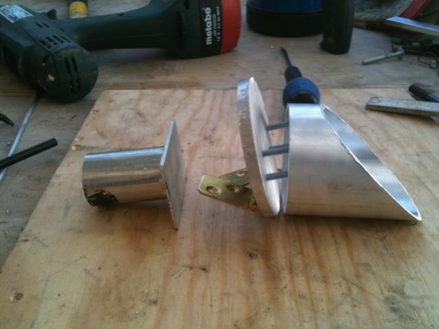

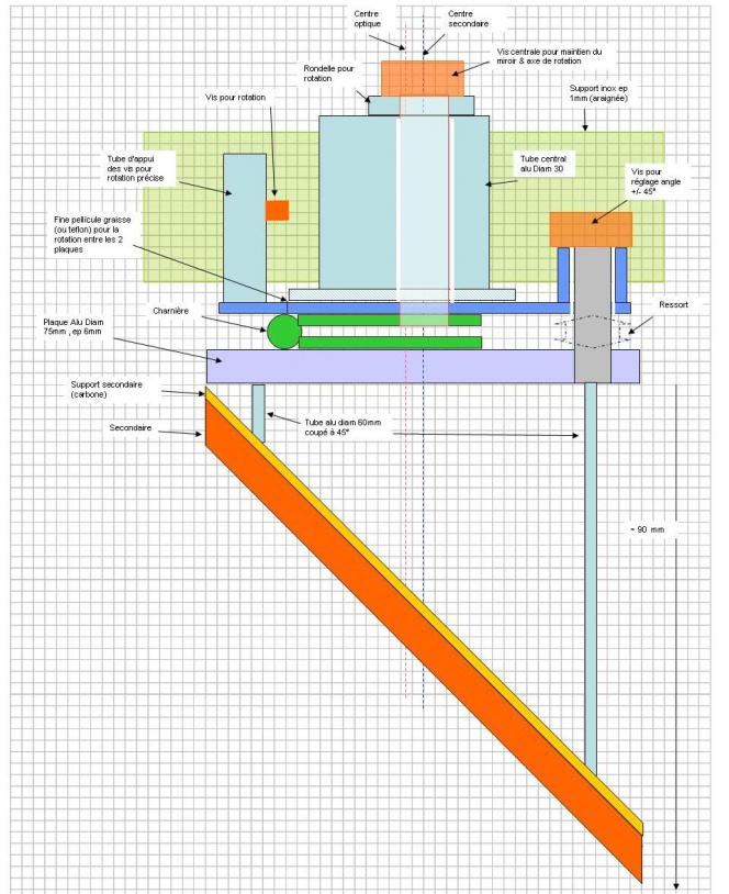

Ce we j'ai pu avancer un peu :
-> schéma du support du secondaire et l'araignée : je suis parti pour mixer le design fait par Vincent Steinmetz (rotation précise selon l'axe optique) et l'idée de la charnière avec une vis pour la collimation (Robert Royce)
-> Premier usinage de l'ensemble, reste encore du boulot mais ça avance
le lien :
http://sites.google.com/site/photoastro13/construction-newton-10-fd-4-8/araignee
